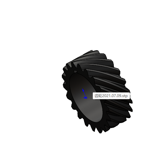

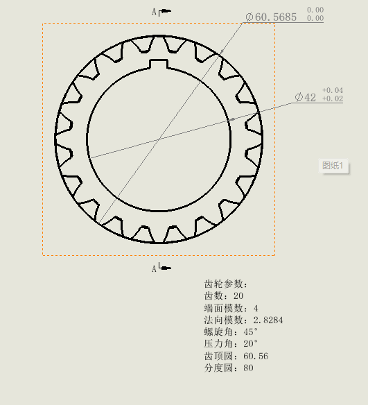

各位前辈,救命啊!是这样的,我在出图,遇到一款斜齿轮。我算出来分度圆尺寸比齿顶圆都大
好像是委托外面的人做的,设计者已经忘记参数了,就记得螺旋角是45°。sw里也就一个模型没有设计参数了。
我量取齿顶圆近似值60.5685,数了齿数20.
详细情况如下图。
我也是机械专业毕业的,不想让别人觉得我学艺不精

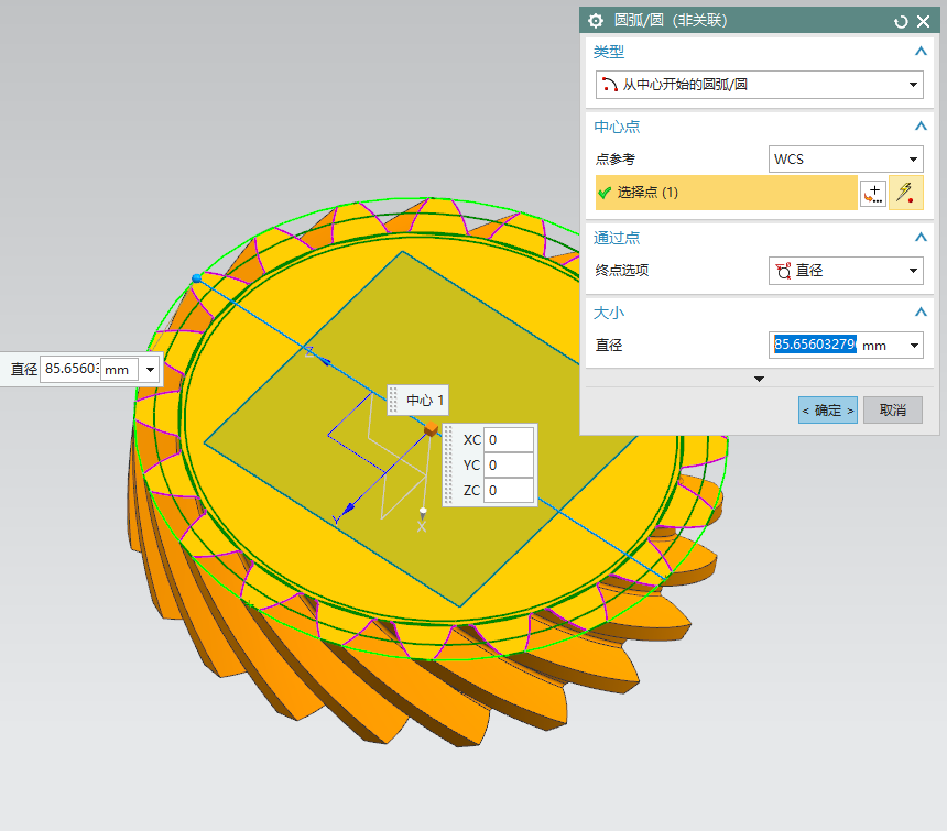

发表于 2025-4-28 11:46:13 | 显示全部楼层
UG里建一个齿轮,啥都有了
谢谢,我去试试  发表于 2025-4-28 11:46
 楼主| 发表于 2025-4-28 11:46:15 | 显示全部楼层
我是用齿顶圆的近似值算出法向模数,da=m-n(z+2cosB)≈60.5685
倒推端面模数的Mt=Mn/cosB
下面这哥们才是胡说呢,斜齿轮齿顶圆直径公式,就是与法向模数相关,什么端面模数。  发表于 2025-4-28 13:57
齿顶圆计算,用的是 端面模数 ,你这里搞混了,  发表于 2025-4-28 11:51

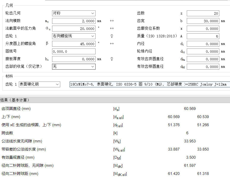

发表于 2025-4-28 13:21:33 | 显示全部楼层
KISSsoft
kiss soft的计算结果还是可信的,标准用的是ISO标准,现在不少的企业在用这软件。  发表于 2025-4-29 09:49
谢谢,我算出来也是2  发表于 2025-4-28 17:27
搞机械设计你不套公式?  发表于 2025-4-28 14:25
能公式推导,那才叫真明白呢,你用软件能证明什么,软件就没错吗,更何况外国软件遵守的是什么标准啊。  发表于 2025-4-28 13:58
