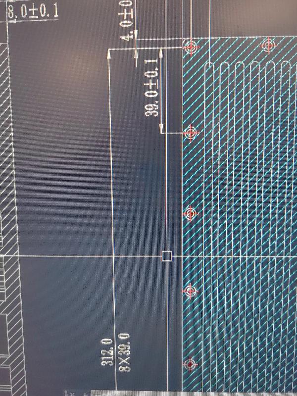

发表于 2025-4-8 15:52:16 | 显示全部楼层 |阅读模式
如题,请问各位大佬

发表于 2025-4-8 16:06:30 | 显示全部楼层
默认公差都有±0.1吧?
发表于 2025-4-8 16:09:27 | 显示全部楼层
沉头比螺丝直径至少大0.4,标±0.1的公差都没意义,加工误差这么大都不用干了
沉头螺钉啊。。。如果是盘头螺钉,公差放宽或者采用未注公差都可以。沉头螺钉的位置精度不能因为底孔的孔径增大而放宽。  发表于 2025-4-9 09:04
未注公差尺寸39,公差是±0.3,M2沉头孔间隙0.4,理论上讲这里控制一下不是没有问题吗,只是说一般不会超过±0.3,我是这样理解的  发表于 2025-4-8 16:24
发表于 2025-4-8 16:14:56 | 显示全部楼层
应该合并为8x39=312
312(39x8)  发表于 2025-4-8 16:55
大佬,我想知道这个标注方式的规范标法  发表于 2025-4-8 16:25
发表于 2025-4-8 16:31:26 | 显示全部楼层
1.孔距标公差,没任何问题。
如果不标公差,按GB/T 1804-m,未注线性公差,30-120,正负0.3。图示标正负0.1稍小,建议标正负0.2。当距离过大时,如果不标公差,按未注公差制造时,可能会因为偏差过大而无法装螺钉,尤其钣金件。
2.楼主问的,这种标法是否合规,不合规。
GB-T 16675.2 技术制图 简化表示法 尺寸注法,有示例。应该标8X39(=312)。
大佬,非常专业,感谢解答  发表于 2025-4-8 16:41
发表于 2025-4-8 16:41:43 | 显示全部楼层
买本设计手册,第一册里有制图规范。这是基础问题,最好学习下
有,就是见得少,有些不知道在哪,所以在这问一下,一般给我标准都行,都会自己去找  发表于 2025-4-8 16:45
发表于 2025-4-8 16:46:19 | 显示全部楼层
图不规范,剖面线连沉头孔都覆盖了。标注问题,尺寸要对齐,不要东标一个西标一个。以前国企的60,70年代老工程师师傅教的,312(=39x8)的尺寸要与边距尺寸4对齐。满屏的公差,非必要不要标。312的自由公差跟8个39的正负0.1累积后冲突算谁的错?
额…有点不明白,如果是这样标,312的公差不就是8个39的累计公差吗  发表于 2025-4-8 16:50
