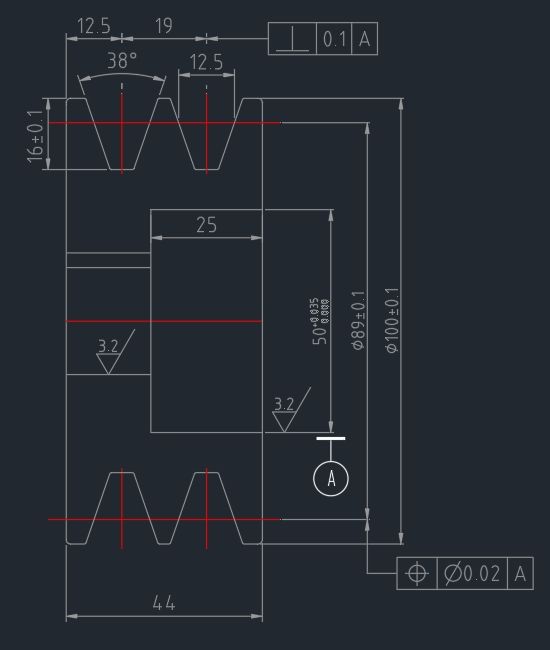

天天拿着别人的图改改
结果这次高度改了  位置变了

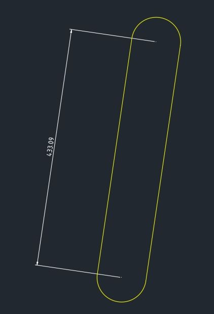

直径89   中心距433     算出来1145    同事说算出来减50就可以   我就买了 1080(又减掉20)
结果今天死活装不上  明天又要挨训了
另外再请教一下   没怎么用过V型轮    V型轮的直径是怎么得出来的     是任意设计的       还是像链轮一样多少齿对应多少节距

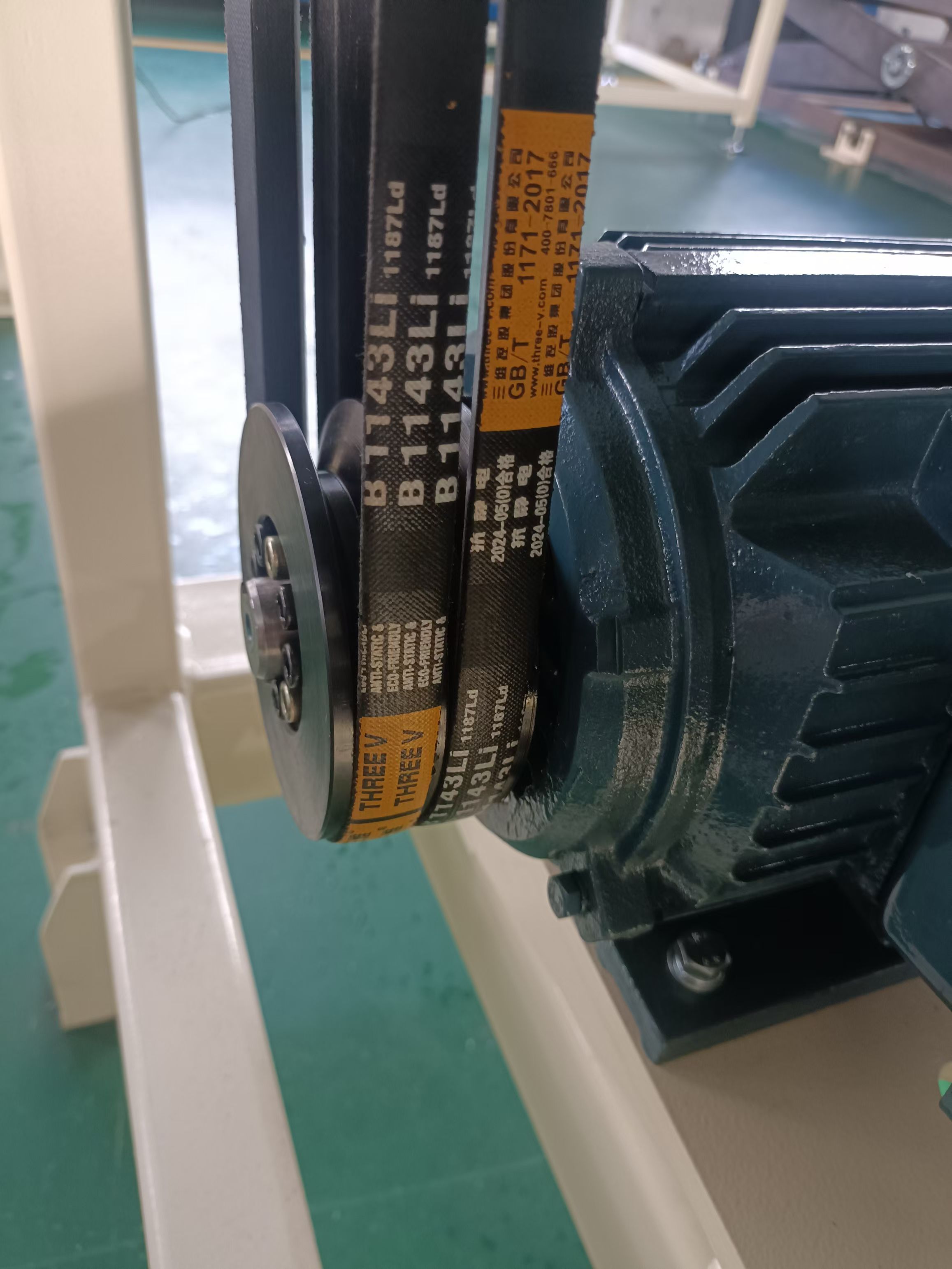

算出多长就买多长,为什么要减,能给个理由吗,V带传动,都要有中心距调节机构,长了还能调,短了怎么办,
发表于 2025-1-18 08:05:19 | 显示全部楼层
尺寸分Li和L,按照内径算总长为Li,比较准。

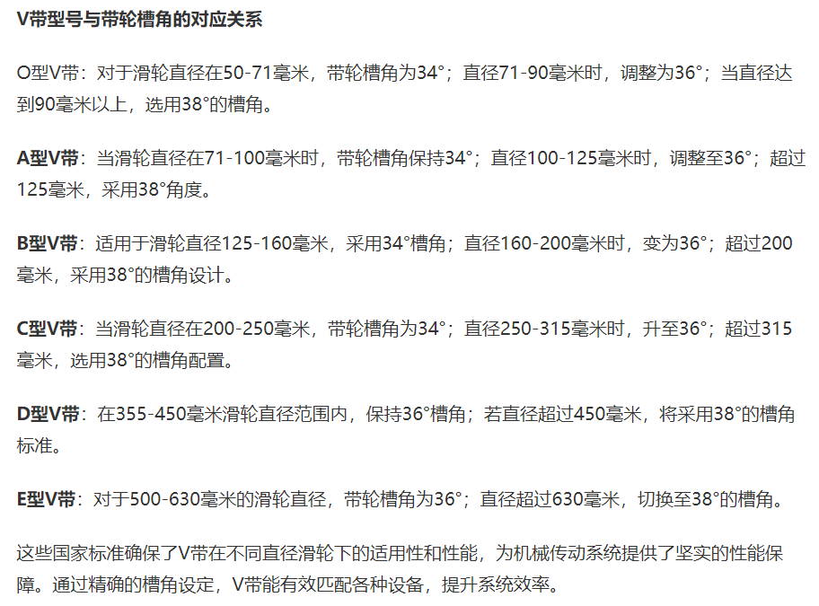

发表于 2025-1-18 12:51:04 | 显示全部楼层
又看一眼,好像有什么不对?
发表于 2025-1-18 12:51:16 | 显示全部楼层
 楼主| 发表于 2025-1-18 13:52:55 | 显示全部楼层
东海fyh126 发表于 2025-1-18 12:51
又看一眼,好像有什么不对?
是不是要用A型的
几百年的图了    一直这样用    也不改了
还咨询了卖V型带的  他也让我算多长就买多长  再试试吧

发表于 2025-1-19 10:52:07 | 显示全部楼层
长度按照内尺寸买
