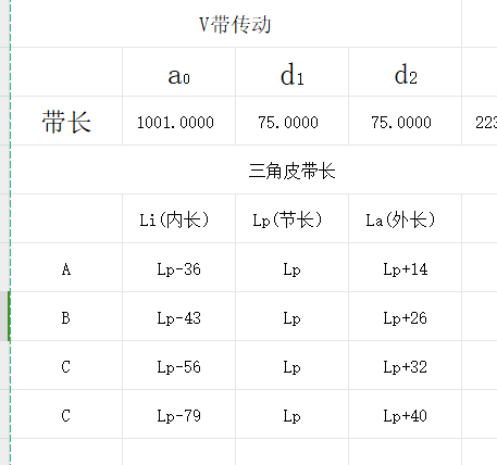

V型轮的皮带长怎么算的
发表于 2025-1-19 14:44:00 | 显示全部楼层
zhengyi320320 发表于 2025-1-19 09:57
搞定了   主要还是想搞清楚怎么算的
像这类实在没人能请教的话,B站看一下选型应该也行的。
发表于 2025-1-20 21:32:47 | 显示全部楼层
你同事应该是没和你讲清楚,v带长度是有三个参数的,相互之间有数值关系
