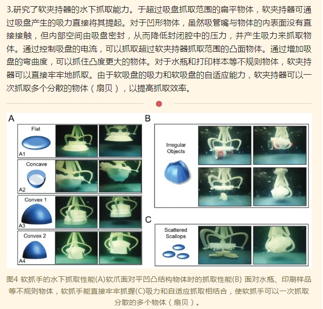

 楼主| 发表于 2024-12-31 17:19:45 | 显示全部楼层
ahway 发表于 2024-12-31 15:36
30m防水电机还是比较好找的,机械结构的软爪做好盐雾防护就行。
方便给我讲一下机械软爪吗,谢谢了

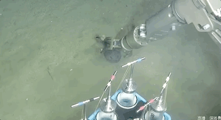

发表于 2024-12-31 21:14:55 | 显示全部楼层
豆豆970421 发表于 2024-12-31 17:19
方便给我讲一下机械软爪吗,谢谢了
2019年“深海勇士”科考船就有机械爪海底测试:
现在也有更多的研究机构在开发水底抓手:
国产的就更多了:
