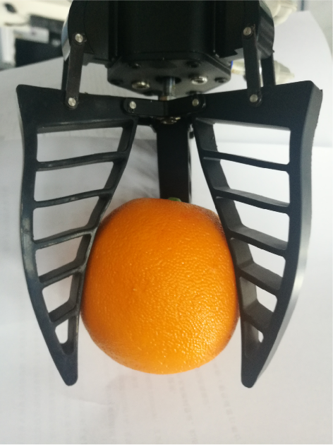

想设计一个30米水深的一个抓手,配上摄像头,用来抓海里的螃蟹这些,本来想用舵机实现,舵机不防水,难搞

连杆结构,动力系统放控制区不接触水

30米的水深,而且采用钓鱼杆大小的杆子连接,不好做

电动+机械软爪实现如何?
这个方案靠谱,结构也简单,只需找个防水电机就行了。  发表于 2024-12-31 16:26

什么电机,防水吗,需要水下30米左右,好像不同的水压下防水要求不一样
