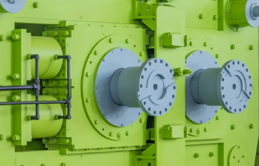

请教大佬,有什么好的固定方式吗
 楼主| 发表于 2024-12-27 14:58:23 | 显示全部楼层
液压缸
发表于 2024-12-27 15:04:50 | 显示全部楼层
没有尺寸,不知道怎么说,,,,,,
发表于 2024-12-27 15:08:32 | 显示全部楼层
那玩意咋用,可不可以俩缸对顶?
 楼主| 发表于 2024-12-27 15:14:17 | 显示全部楼层
TakiLee 发表于 2024-12-27 15:08
那玩意咋用,可不可以俩缸对顶?
这样的,只不过没他这么大,小型的
发表于 2024-12-27 15:33:16 | 显示全部楼层
校核强度
发表于 2024-12-27 15:34:53 | 显示全部楼层
标准螺栓都有强度参数的,你查下一算就知道扛不扛得住了,不够再加大。
 楼主| 发表于 2024-12-27 15:35:38 | 显示全部楼层
哦哦,好
发表于 2024-12-27 15:41:12 | 显示全部楼层
加宽.开槽
发表于 2024-12-27 16:20:00 | 显示全部楼层
选好螺丝问题不大吧,感觉你的板受不受的了问题更大点
发表于 2024-12-27 16:24:07 | 显示全部楼层
如果没有冲击力50T上下背面螺丝锁一下没问题。或者上下内框开方键;这块板从侧面推进去再锁螺丝就万无一失了
