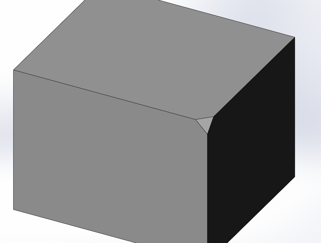

请教一下大侠们,这种尖角怎么处理

倒角

铝的话 阳极喷砂 应该问题不大 铁 不锈钢的必须倒角(有些是直接磨光机打一圈)
发表于 2024-11-26 08:24:28 | 显示全部楼层
这个件数少机器一般不给倒角,都是拿去毛刺手动刮一下毛边。但是一般为了防止加工装配及使用时对人体的伤害,一般尖角都要倒角,体育器材里的标准是不小于R5

发表于 2024-11-26 08:45:29 | 显示全部楼层
我公司一般都有0.2到0.5的倒角

有,这种未标注,加工商都会加个C0.5以内的角。

为啥倒了角不好看,最终不还是倒了吗?真不倒就像刀口一样锋利。不要像之前那位一样,默认供应商帮你查漏补缺。偷懒的做法就是技术要求里面写一条:去除所有飞边毛刺,利角倒钝。

尖角倒钝啊,倒角选项有倒尖。 屏幕截图 2024-11-26 093508.png ,,,

看你们企业什么标准,这样的可以顶点倒角,费时费力,一般就是楼上说的锐边倒钝。企业对外观件要求严格就出个标准,比方多大尺寸倒什么样的角。
