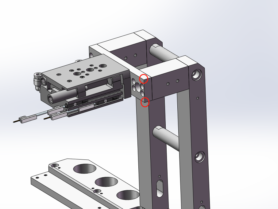

如图所示,圆圈处这个尖角,加倒角吧,看着不好看;不加倒角吧,图上看着很违和。
我一般都是不加倒角,供应商那默认会加C0.5的倒角,请教一下大侠们,有什么合适的处理方式么?
红圈处
红圈处
发表于 2024-11-25 17:01:46 | 显示全部楼层
要倒,怕划伤
发表于 2024-11-25 17:02:55 | 显示全部楼层
图纸上注明外形利边倒C角,
发表于 2024-11-25 17:04:10 | 显示全部楼层
倒是肯定要倒的,技术要求注明
发表于 2024-11-25 17:10:16 | 显示全部楼层
倒角不就破边了,孔位不能挪吗?
发表于 2024-11-25 17:22:27 | 显示全部楼层
实际加工的老师傅都会走一道的。一般不标,技术协议一笔带过
发表于 2024-11-25 17:24:41 | 显示全部楼层
锐边倒钝。
+1  发表于 2024-11-26 08:22
发表于 2024-11-25 17:38:47 | 显示全部楼层
倒角
发表于 2024-11-25 18:02:34 | 显示全部楼层
如果没有干涉,长宽要加点余量。
孔到边不要太近。
发表于 2024-11-25 18:56:35 | 显示全部楼层
不倒角,车间要骂人。
