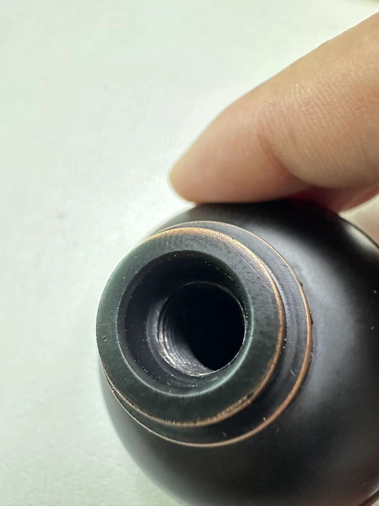

这款球形把手,上半部分是铁可以被吸住,下半部分是锌合金一体成型的。中间连接缝上有一条锌合金。想问他们是怎么连接在一起的。有大佬见过这种东西吗?
下半部分是锌合金
下半部分是锌合金
上半部分是铁
上半部分是铁

会不会是装配件?
发表于 2024-9-24 16:54:37 | 显示全部楼层
暴力拆卸,进一步了解一下
发表于 2024-9-24 17:06:15 | 显示全部楼层
铆进去的?
发表于 2024-9-24 17:28:16 | 显示全部楼层
压铸的吧
发表于 2024-9-24 17:29:51 | 显示全部楼层
焊接,胶水,压不太可能,锌合金强度很低,所以压不太可能,焊和粘都 可以实现

见过文明棍的把手是螺纹的,两圈细牙螺纹。
