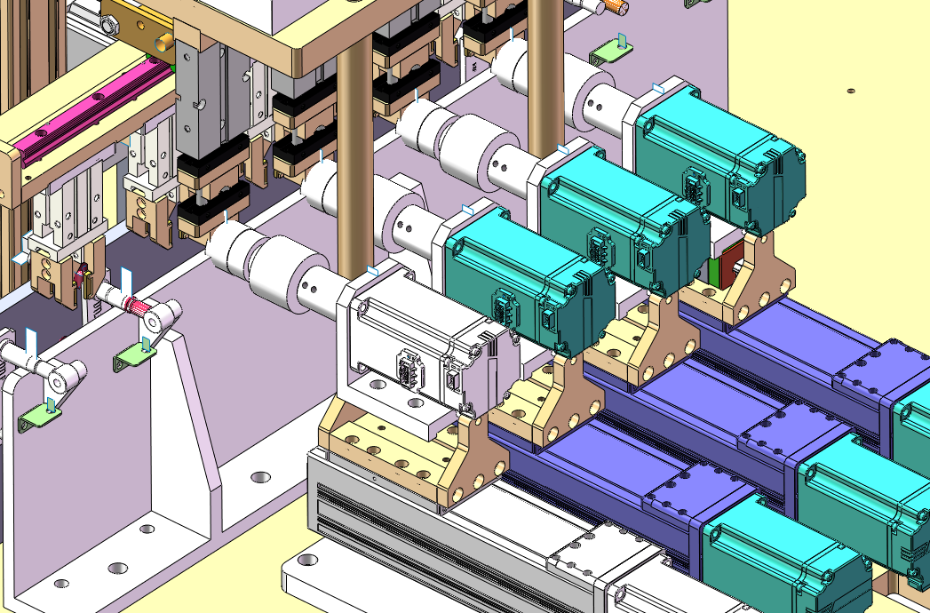

各位大佬,最近设计了一款螺纹通止规检测设备,如下图
四个电机带着四个通止规同时前进后退,通止规高度和被检测工件同心度有0.03-0.05左右的误差,采用浮动结构补偿,问题是怎么就拧不进去第一圈。
求业内大佬指点指点,拜谢。

设备图片

跟螺距不匹配?
 楼主| 发表于 2024-9-9 17:27:06 | 显示全部楼层
cdhcn 发表于 2024-9-9 17:24
跟螺距不匹配?
第一圈就拧不进去

测的内螺纹还是外螺纹

发表于 2024-9-9 18:44:32 | 显示全部楼层
浮动机构看下,然后你可能没关注过其他家的,基本没有平躺测试螺纹的
发表于 2024-9-9 20:30:00 | 显示全部楼层
大部分都是垂直的,然后有浮动头的,通止规,没其他特殊要求的话,我们公司的都是转盘式的

 楼主| 发表于 2024-9-9 20:36:59 | 显示全部楼层
Ou-Shoukann 发表于 2024-9-9 17:57
测的内螺纹还是外螺纹
测试的是外螺纹
 楼主| 发表于 2024-9-9 20:37:44 | 显示全部楼层
学者11 发表于 2024-9-9 18:29
假设你检测的是内螺纹,那就是内螺纹通止规。它由两部分组成:一部分是“通规”,另一部分是“止规”。
通 ...
现在设备时两通两止,每个都是第一圈拧不进去
