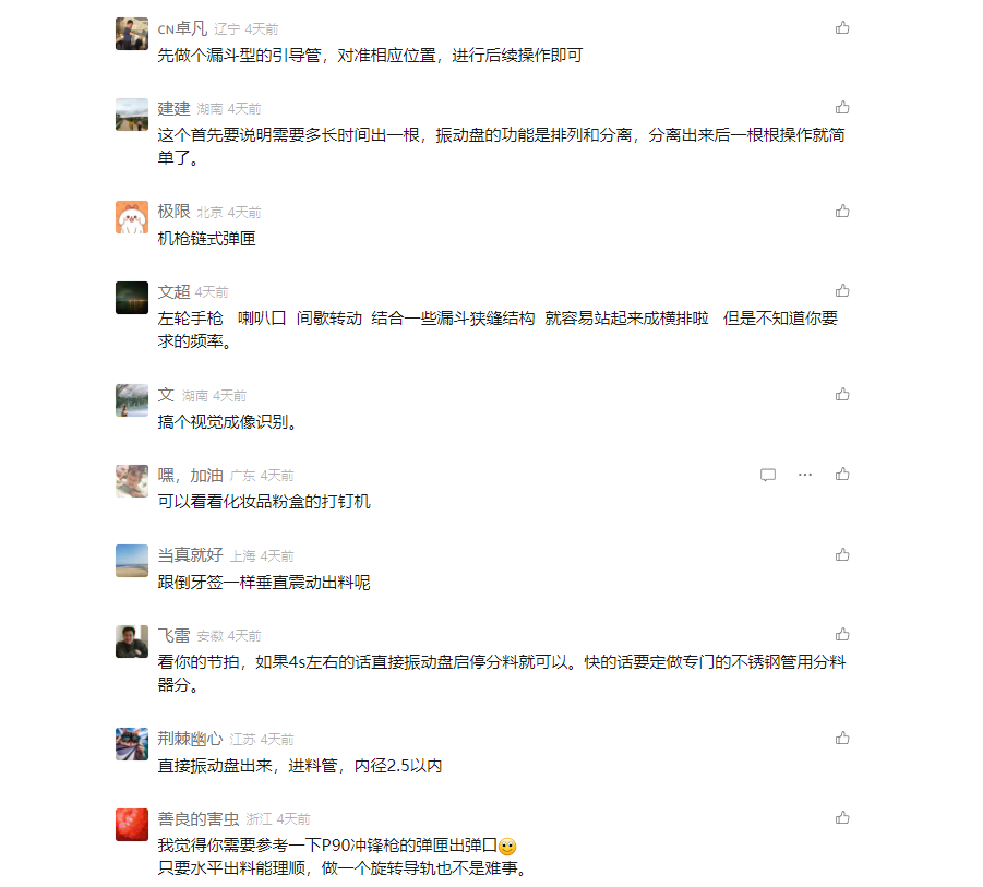

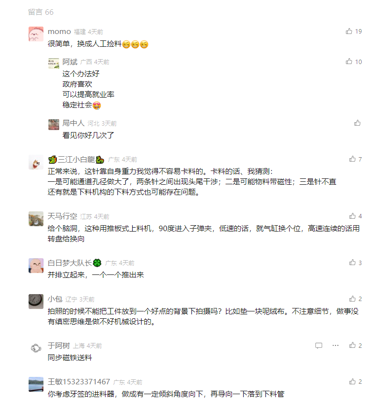

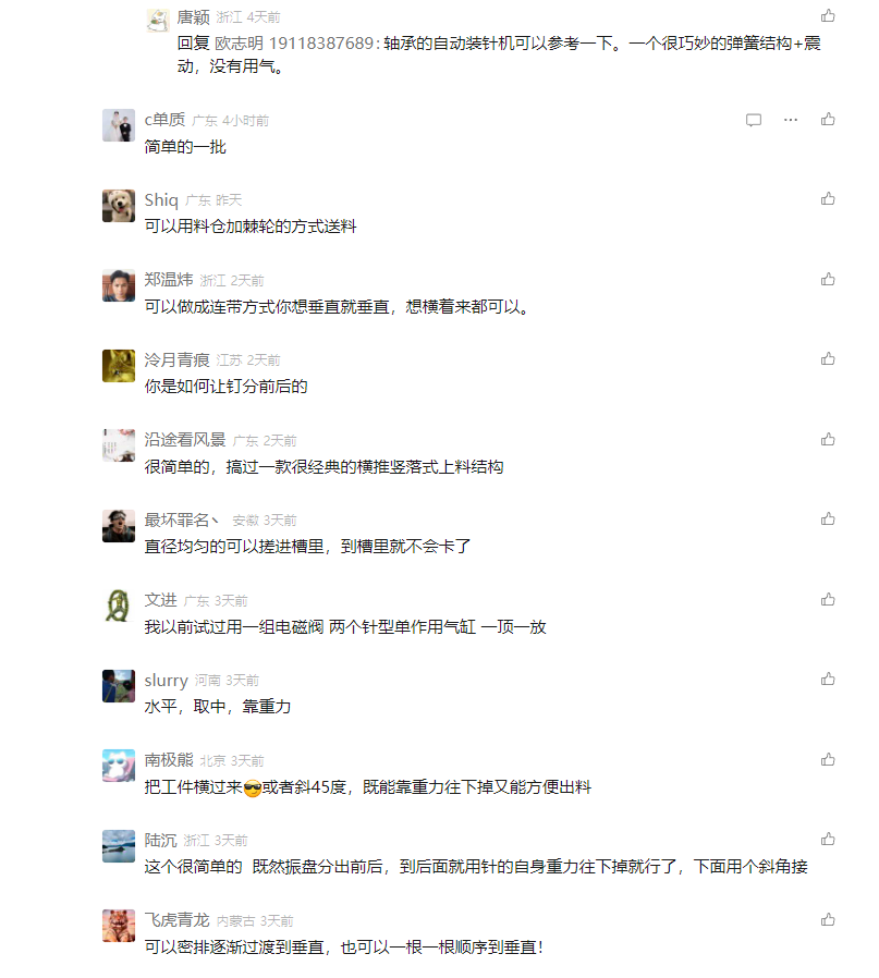

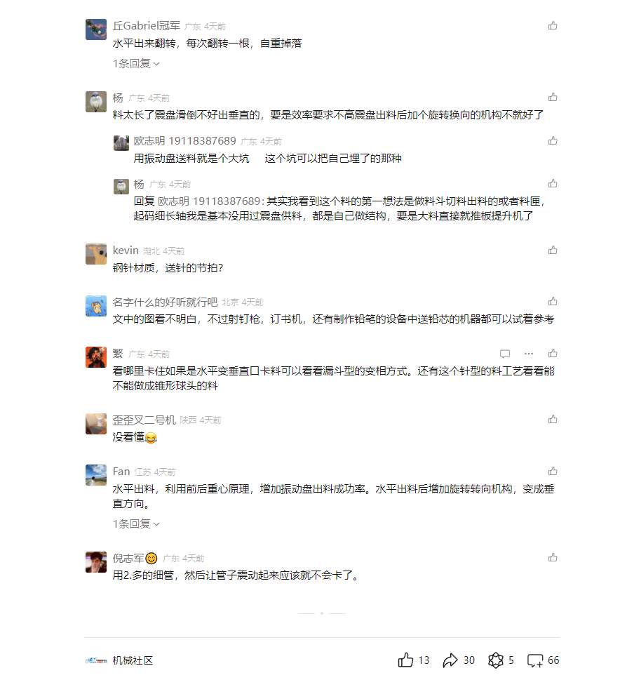

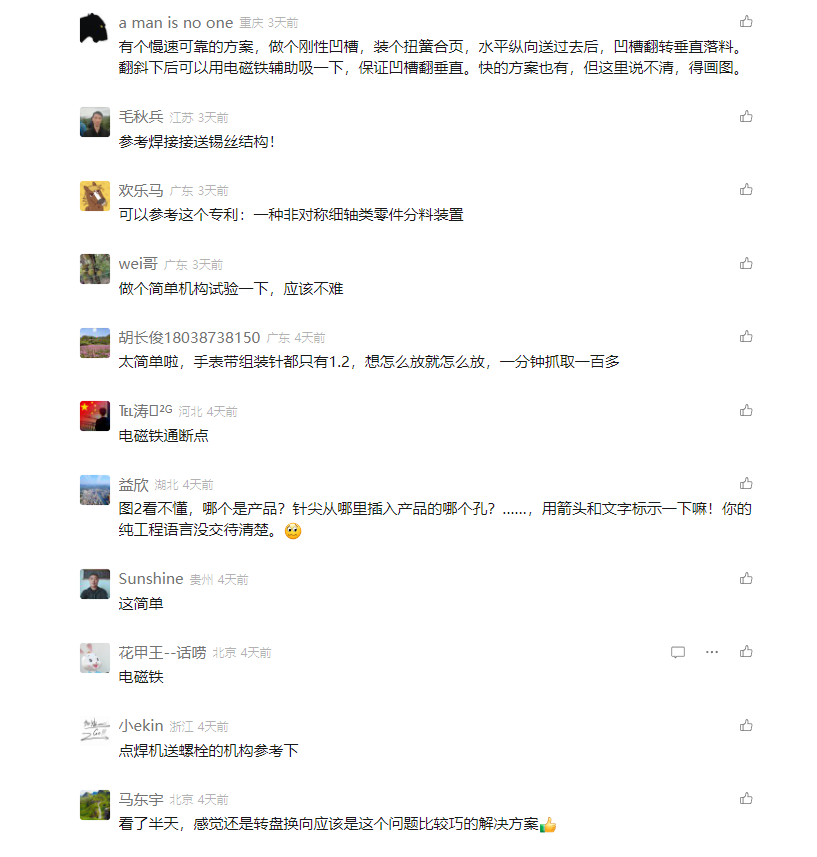

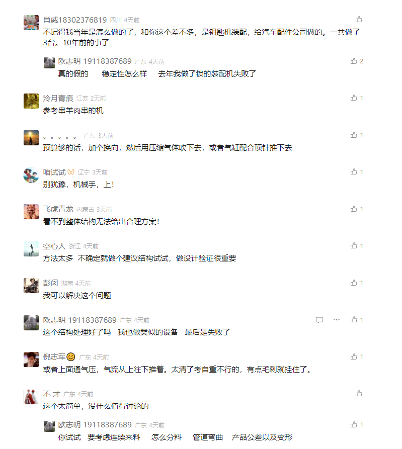

老工程师想不出办法,老板把这个项目丢给我了

换个思路,一开始两端都是平的,出料得时候加个磨尖的的工序

来料是客户的 一般原则是不改客户的东西  发表于 2024-7-19 10:13

水平出料再转角垂直下料切料,吹料后再按压到产品;

找一下 机械手表 组装机
里面也有类似的 一头尖一头圆形的 可以试试

你这水平出料口 接一段管子 内径2.5MM左右 产品进去掉下来后就垂直了,然后再接一个旋转的齿形机构 一个个进齿缝里

这个看起来像销钉,振动盘出料可以做成平行堆叠,然后用气缸一根一根的推出就可以了。

已经顺利完成出货  忘记回复了

水平出料后  连接一个7字型的管子  进口可以稍微大点 拐角不卡料就行  出口比物料大一点就行  最后出来是一字型 竖直排列 取一根掉一根
