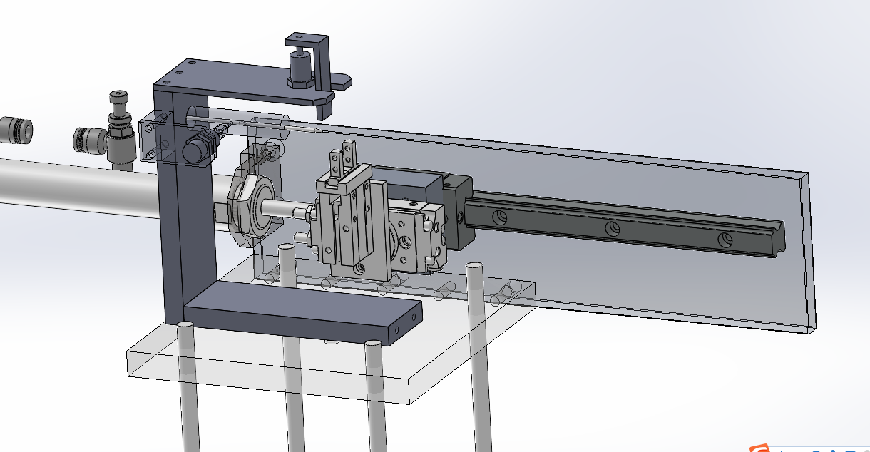

老工程师想不出办法,老板把这个项目丢给我了
发表于 2024-7-16 16:45:40 | 显示全部楼层
你现在你卡在不能一根一根分开,还是没法从水平改垂直下落
图二是一根一根分开的装置,现在是卡着不能垂直下落到图二入口  发表于 2024-7-16 17:53

发表于 2024-7-16 16:50:56 | 显示全部楼层
水平出料不卡,垂直出料就卡了?
因为振动盘是水平的,搞成竖直的要弯90度,这个长径比,而且一头还是尖的,走弯管确实容易卡  发表于 2024-10-25 11:23
发表于 2024-7-16 16:55:11 | 显示全部楼层
他们说的对,出料口分料搞个90度的PPU
发表于 2024-7-16 22:28:24 | 显示全部楼层
开个脑洞,先把钉子排列整齐成一排,用胶水一个个粘连牢固,像书钉那样,然后再单个进给,纵向插入目标位置。
或者在你现在基础上,把产品旋转90度,插入方向由竖直改为水平
有点复杂  发表于 2024-7-17 10:12

发表于 2024-7-17 07:34:18 | 显示全部楼层
找自动螺钉供料机供应商试试,用压缩气吹到软管里,出料口可以垂直送料的。
没螺帽用不了标准的供料器 他是卡螺帽直振的  发表于 2024-7-17 08:26

发表于 2024-7-17 08:53:11 | 显示全部楼层
可以问问,之前有用过基米螺丝供料机,可以分方向的。
发表于 2024-7-17 09:42:41 | 显示全部楼层
这图2截的谁看懂了吗?针在哪呢?
图二是之前用的机米螺丝 还没改成针呢  发表于 2024-7-17 10:12
 楼主| 发表于 2024-7-19 09:52:04 | 显示全部楼层
昨天抽空弄了一下    手上还有很多项目  没办法专心弄 目前进度如图所示    最大问题还是针能不能出来(只加了个导向角,靠振动盘推)  后续可能要加多个直振   还有左边的第一个气缸能不能取消
走气那些感觉还要调整 功能目前不知道能不能实现 旋转后 打算用气吸针的尾部直接压下去  发表于 2024-7-19 09:54
