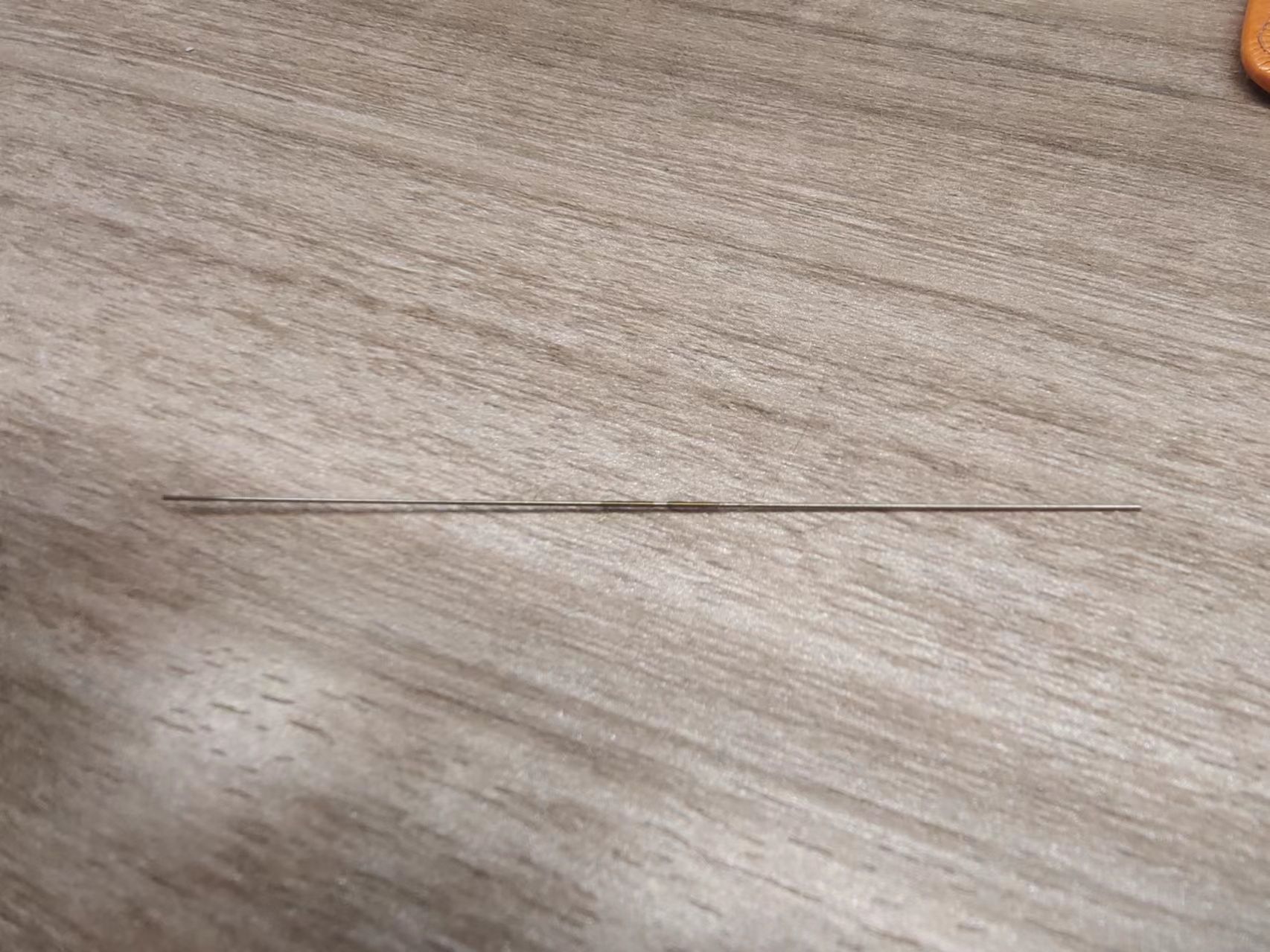

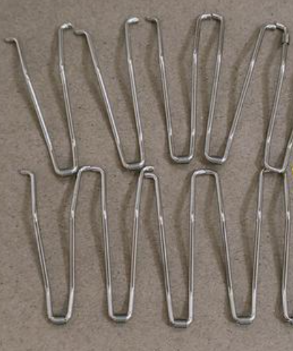

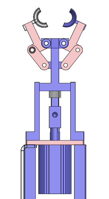

现在有一难题,需要将一根直径0.4㎜的不锈钢管,折弯后成U型。管子总长度大概75㎜,中间有一个长度9㎜的线圈,折弯后宽度15㎜,高度30㎜,
注意:折弯过程中不能干扰到管子上的线圈,折弯过程要稳定
使用电机驱动,不能使用人工
有方案能做成实物的有丰厚报酬
折弯后示意图
折弯后示意图
发表于 2024-6-3 10:29:53 | 显示全部楼层
屏幕截图 2024-06-03 102849.png 线圈不可以后套上去吗?
发表于 2024-6-3 11:16:41 | 显示全部楼层
mhy2-25d  或者看看?
发表于 2024-6-3 11:36:05 | 显示全部楼层
直径0.4㎜的不锈钢管 壁厚多少
这种是先穿两各套管 再左右两侧折弯即可
发表于 2024-6-3 11:52:35 | 显示全部楼层
老弟,你这文字表达的不清楚,你用纸画个草图,把你想要的设计效果出来
发表于 2024-6-3 12:58:30 | 显示全部楼层
东海fyh126 发表于 2024-6-3 10:29
线圈不可以后套上去吗?
怎么可能套上去?
那还不如折弯后直接在不锈钢上绕制
 楼主| 发表于 2024-6-3 13:12:58 | 显示全部楼层
线圈不可以后套上去吗?
不能呀,必须直接绕好
 楼主| 发表于 2024-6-3 13:15:48 | 显示全部楼层
这个有点看不明白呀
发表于 2024-6-3 13:19:11 | 显示全部楼层
数量,壁厚,封口处理?
感觉做个差不多形状带沟槽的硬弯就可以啊。
 楼主| 发表于 2024-6-3 13:20:02 | 显示全部楼层
pengzhiping 发表于 2024-6-3 11:36
直径0.4㎜的不锈钢管 壁厚多少
这种是先穿两各套管 再左右两侧折弯即可
壁厚0.05㎜,还有采用什么方式驱动折弯工装,大佬如果有具体的想法可以详细聊
