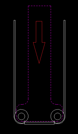

折弯工装设计求助

直径0.4㎜的不锈钢管 壁厚多少
这种是先穿两各套管 再左右两侧折弯即可
壁厚0.05㎜,还有采用什么方式驱动折弯工装,大佬如果有具体的想法可以详细聊

454999318 发表于 2024-6-3 11:52
老弟,你这文字表达的不清楚,你用纸画个草图,把你想要的设计效果出来
我这个上面有附图呀,就是一个直径0.4毫米的直管,弯成U型,U型长款30*15㎜
 楼主| 发表于 2024-6-3 13:29:23 | 显示全部楼层
补充下:管子的壁厚是0.05毫米

 楼主| 发表于 2024-6-3 14:57:14 | 显示全部楼层
状态失控 发表于 2024-6-3 13:19
数量,壁厚,封口处理?
感觉做个差不多形状带沟槽的硬弯就可以啊。
这个主要是要工装,壁厚0.05㎜,不封口,
关键是怎么驱动方式,电动或者气动,最好有能力做成成品
管子太细了,定位也比较麻烦

发表于 2024-6-3 17:26:28 | 显示全部楼层
你的上模这样做行不行?
目测你的折弯半径R2,我的折弯模具的R2.  发表于 2024-6-4 10:49
