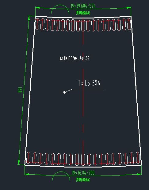

1.5厚卷至半圆,开孔如图,可行吗?
发表于 2024-3-25 19:06:41 | 显示全部楼层 |阅读模式
搞这个的原因,锥轴上有对堆焊要求,焊接划线手工操作不规则。然后想搞个套子,开腰孔用来画焊接线,焊缝20宽。每个腰孔画两条线。收尾相连。。。问题:这样开过,还能卷吗?

即使能卷,成型后腰孔是什么形状了。

ଘ(੭*ˊᵕˋ)੭ʸᵉᵃʰᵎ~:; ✨尝试着平板开孔后,再卷板

平板开好,卷的时候,孔会变形,上面那个说的对,只不过我的要求不高,焊缝而已,别变形过大,影响不大吧,

可以激光割好孔,中间的腰孔留几点不割断,卷好后再把中间腰孔里的料去掉,这样变形好控制些

这样开 好像还是不怎么好, 还有其他好的方案吗? 我之前想的是开小圆孔,3mm直径,  两点确定直线。 记号笔点一下 ,再连成直线。有点误差 不影响的,就只是为了确定焊缝位置罢了
发表于 2024-3-26 08:15:04 | 显示全部楼层
卷后开孔效率低,模具也麻烦,不如平板开孔。如果要求卷后开孔标准,平板开孔做成展开的非标孔,比如椭圆,卷后即正圆了。

先开孔再卷会导致的的问题不只是孔变形,主要问题的开孔的那一片区域的曲面会不光顺,如果只是小批量产品,用薄塑料板做个模具就行,如果是大批量的确实需要做个钢的模具,建议卷完再开孔,可以考虑冲孔或者线切割

如果就做几件你直接用几张A3纸打印拼在一起就行了

可以考虑3D打印哦,绝对的规则,想要什么形状基本都可以
