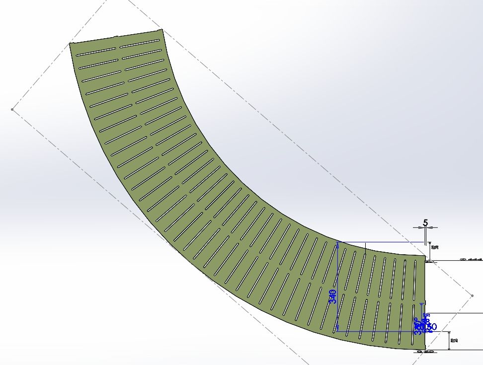

1.5厚卷至半圆,开孔如图,可行吗?
发表于 2024-3-26 09:43:37 | 显示全部楼层
先卷然后激光开孔,这样板表面不会变形
发表于 2024-3-26 09:44:02 | 显示全部楼层
你把腰型孔改成两个间距20的矩形孔可以么
舟山黄小菜 + 1 我当时就是这样想的,
发表于 2024-3-26 10:01:46 | 显示全部楼层
你图呢?

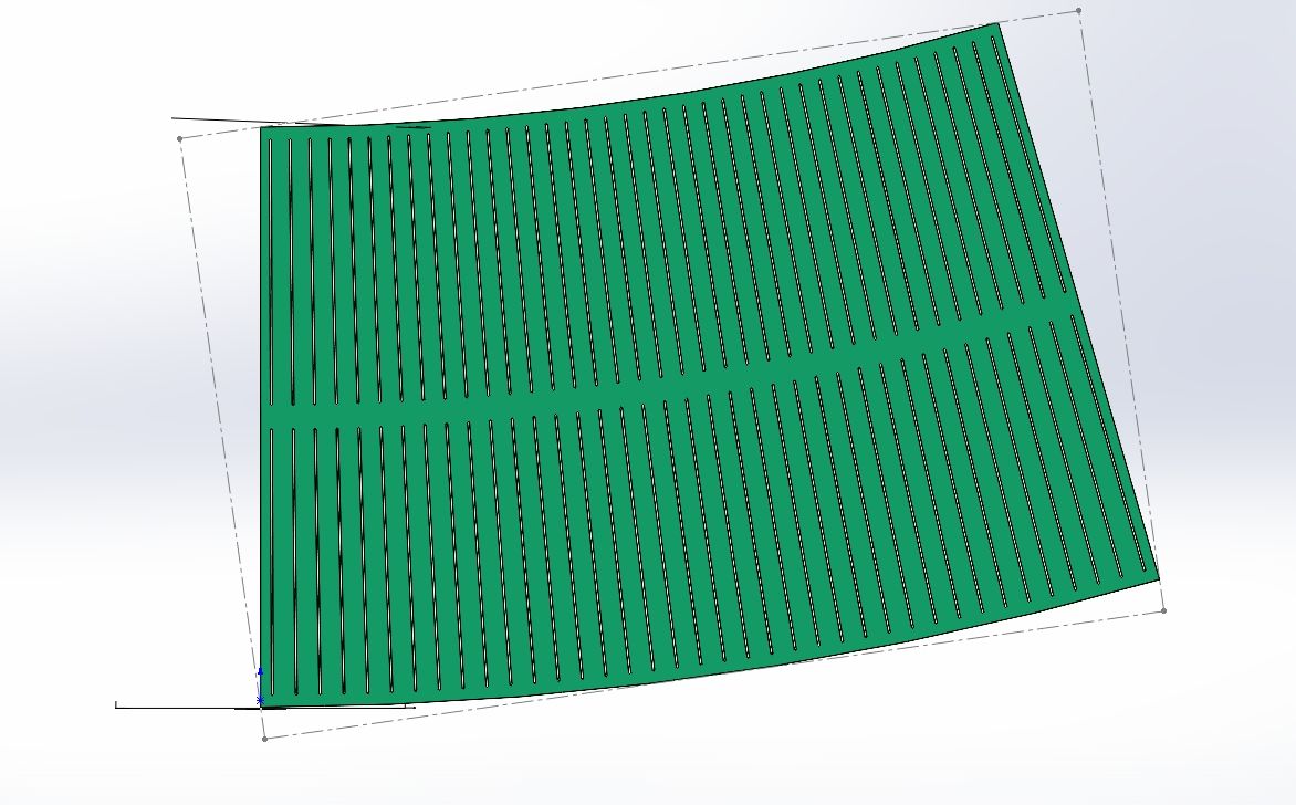

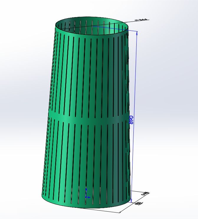

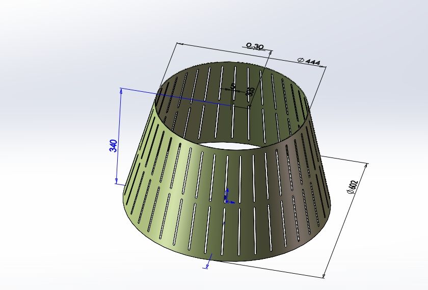

 楼主| 发表于 2024-3-26 10:20:35 | 显示全部楼层
第一节
第一节
第一节展开
第一节展开
第二节
第二节
第二节展开
第二节展开
理想状态下, 划线直接到位,不用两端画一点,再拿卷尺连接。  中间留一段的作用是 听上面几个老哥的意思, 卷成型之后再切割机切掉,图片上是整圈,我用半圆就行,到时候包在轴上,直接可以画一条长线, 焊缝按着中心线走就好
,目前打算用不锈钢薄板,听了上面的几位意思,可以用薄塑料,纸张,等等。。还有什么材料技能开孔,又容易卷,最好工人直接拿去 包在轴上就行哈哈哈

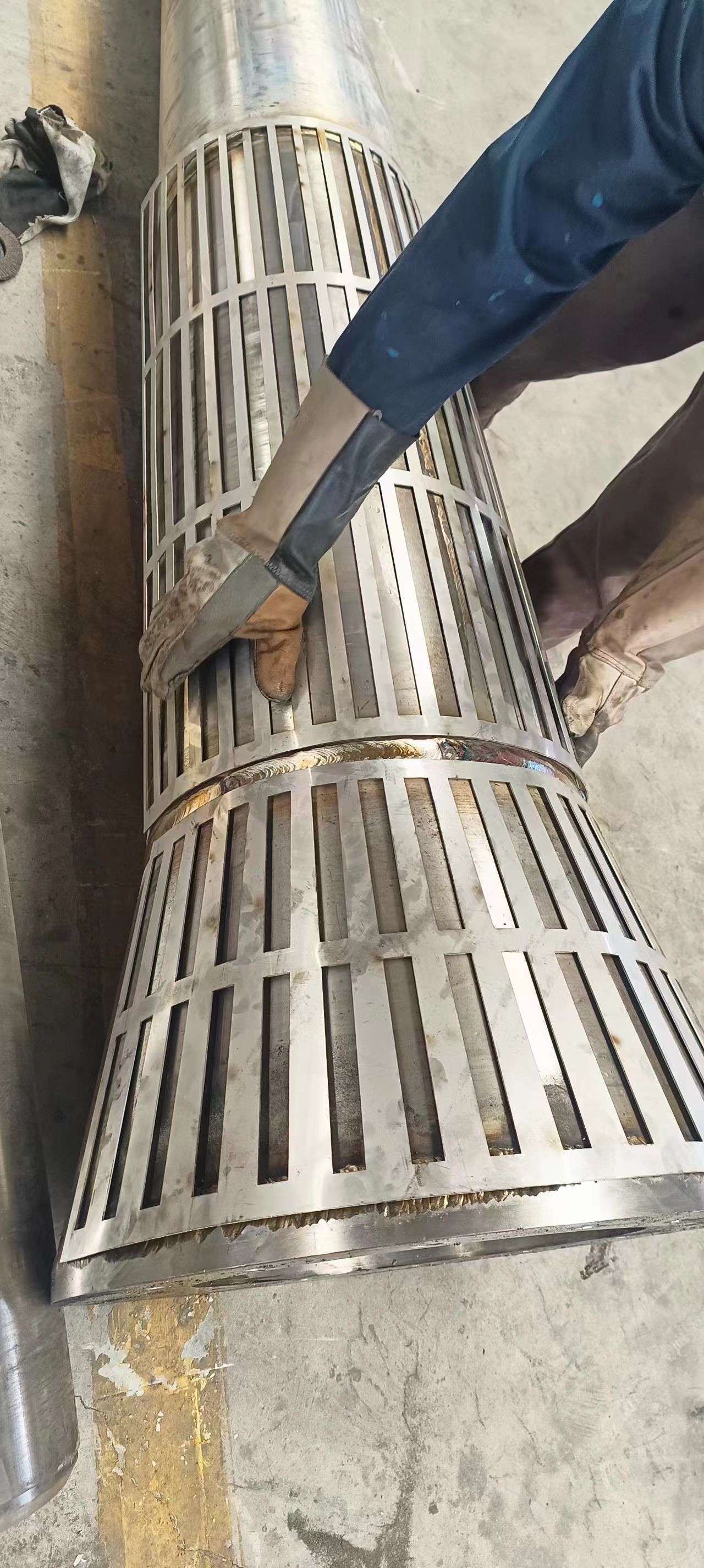

 楼主| 发表于 2024-3-30 15:56:18 | 显示全部楼层
定位.jpg 小东西 毕贴完毕,有始有终。
