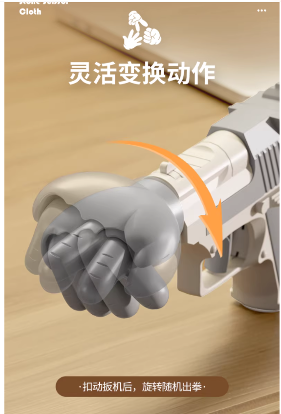

这个淘宝玩具的原理是什么?
发表于 2024-1-29 15:06:37 | 显示全部楼层 |阅读模式
转动后会出剪刀石头布

盲猜,里面有一个滚珠
发表于 2024-1-29 15:26:10 | 显示全部楼层
这个是秦奋争端机的升级版,NB。应该有联动机构,几台共同使用按最晚按钮的时刻一起出拳。有一个想晚点出也没用,他不出,别人按钮了也出不来。

发表于 2024-1-29 15:26:34 | 显示全部楼层
我猜类似于圆珠笔里面 伸出缩回
发表于 2024-1-29 15:28:32 | 显示全部楼层

发表于 2024-1-29 15:28:52 | 显示全部楼层
臭宝的臭day 发表于 2024-1-29 15:26
我猜类似于圆珠笔里面 伸出缩回
你这个是固定的,无法随机
发表于 2024-1-29 15:30:54 | 显示全部楼层
如果是纯机械的,我瞎猜嗷,里面可能有个传动比是无限不循环小数的传动机构,并且该机构单向运行,比如主、从动轮齿数互质的齿轮机构,这样每次按一下就会停到一个乍一看完全找不到规律的位置;然后再接一个槽轮,把齿轮最终停下来的位置圆整成“石头”、“剪刀”、“布”三个工位之一,这样无限不循环小数就给人带来了随机三选一的错觉,实际是假随机。
喂我袋盐 + 1 思想深刻,见多识广!
