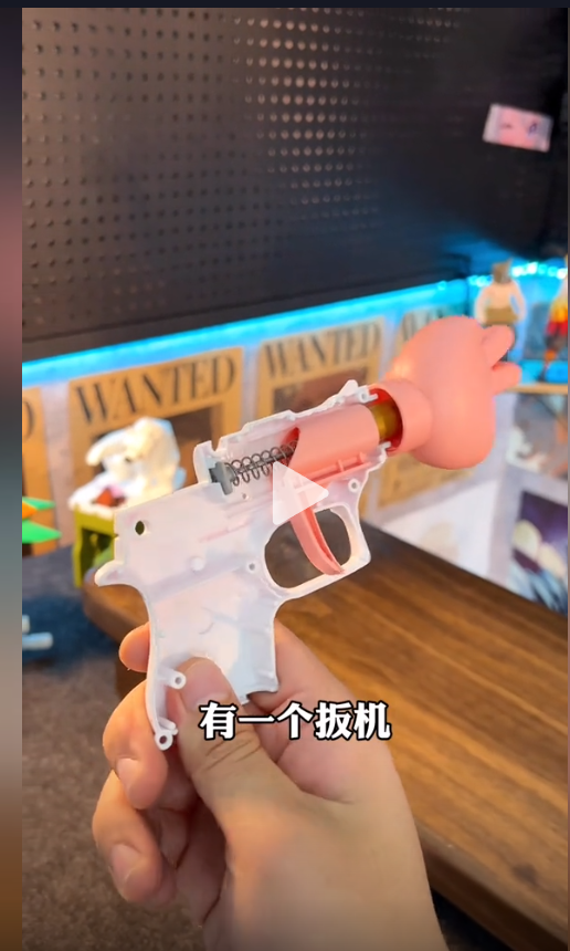

这个淘宝玩具的原理是什么?
发表于 2024-1-29 15:35:58 | 显示全部楼层
DaedraMech 发表于 2024-1-29 15:30
如果是纯机械的,我瞎猜嗷,里面可能有个传动比是无限不循环小数的传动机构,并且该机构单向运行,比如主、 ...
机械机构不能真随机么?例如弹球
完全可以,只是对人类来说哪种都行,因为咱都区分不出来。计算机生成的随机数也是伪随机数,但不同于无限不循环小数的是,各个数出现的机会是几乎均等的。  发表于 2024-1-29 15:47
发表于 2024-1-29 15:39:12 | 显示全部楼层
还有什么利用连杆机构的杆件共线时出现运动不确定性的;到位时给弹簧蓄能,复位时弹簧把机构弹到一个随机位置的。这些可能比较接近“真随机”。
发表于 2024-1-29 15:40:29 | 显示全部楼层
传动比是无限不循环小数?互质?
无限不循环小数,那就是无(有,更正)理数了。两个质数,例如11/13,是有理数,是无限循环小数;
有点矛盾了。
回复错了,无限不循环小数是无理数,靠齿数比肯定是做不出来的,只能说做得尽量接近,互质只是这一思路下的最终结果。实际上反过来讲,任何互质齿数比只能是个循环小数(但循环周期可以做得很大)  发表于 2024-1-29 15:53
对的  发表于 2024-1-29 15:41
发表于 2024-1-29 15:43:30 | 显示全部楼层
DaedraMech 发表于 2024-1-29 15:39
还有什么利用连杆机构的杆件共线时出现运动不确定性的;到位时给弹簧蓄能,复位时弹簧把机构弹到一个随机位 ...
直接弹簧弹球不行吗
发表于 2024-1-29 15:44:03 | 显示全部楼层
(๑•̀ㅂ•́)و✧:;什么样机械结构会是无限,不重复的⁉️
发表于 2024-1-29 15:44:55 | 显示全部楼层
东北制造 发表于 2024-1-29 15:44
(๑•̀ㅂ•́)و✧:;什么样机械结构会是无限,不重复的&#8265 ...
针对有限的样本空间,是不重复的。
发表于 2024-1-29 15:48:20 | 显示全部楼层
喂我袋盐 发表于 2024-1-29 15:44
针对有限的样本空间,是不重复的。
(๑•̀ㅂ•́)و✧:;我猜里面有电路,程序算法
简单点,直接摇骰子🎲,简单方便公平
发表于 2024-1-29 15:48:46 | 显示全部楼层
这个好玩,买两个玩玩
 楼主| 发表于 2024-1-29 15:51:47 | 显示全部楼层
确实  一般这种玩具都是低成本中创新高炒作
发表于 2024-1-29 15:54:14 | 显示全部楼层
本案应该没有连杆;
从能量的角度分析:推动凸出按钮,驱动伪随机机构动作;扣动扳机,提供出拳的动能。
从5指的动作状态空间的角度分析,每指有2个状态,合并同类项,简化为大拇指,中指,小指3根手指。
但是要排除类似大拇指弯曲,小指(含无名指)展开的废弃选项。
