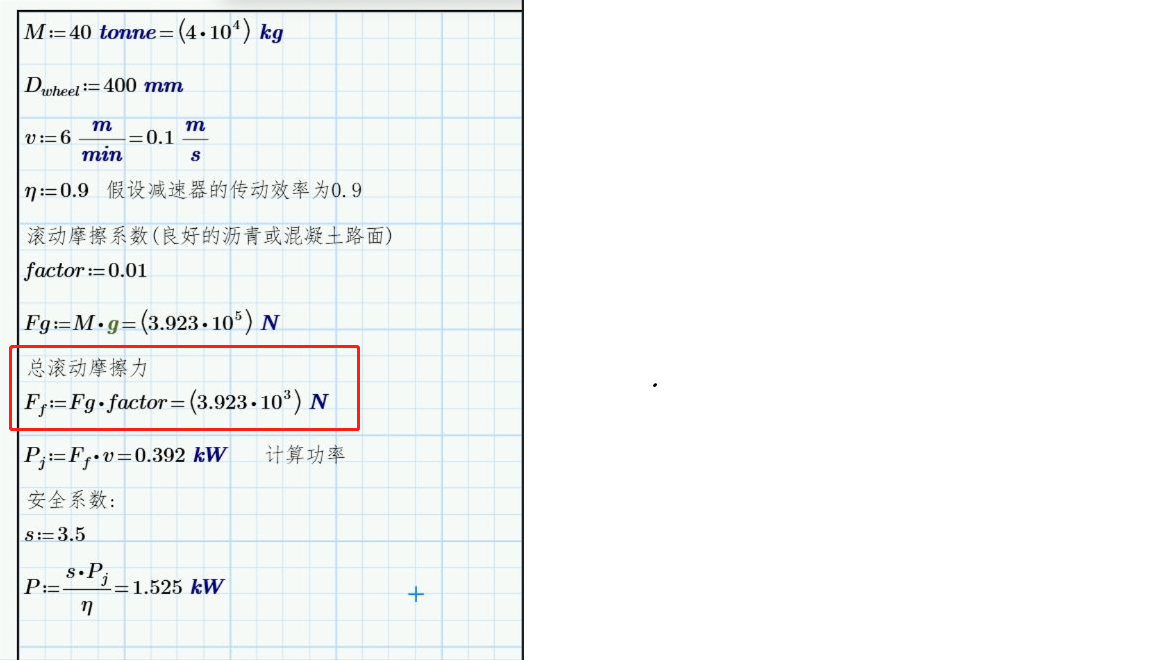

发表于 2024-1-29 23:00:15 | 显示全部楼层
斯文棒棒 发表于 2024-1-20 12:48
更正一下,图中的ton单位不对,应该是tonne。
大侠,今天特意翻了下理论力学,感觉你的这个最滚动摩擦力不对,你用的是滑动摩擦的公式,而系数又是用的滚阻系数。这里使轮子动起来的条件是输入的扭矩能克服轮子的最大滚阻力矩,而不是滑动摩擦力
我的思路是,1、以车为研究对象,算出每个轮子的承重,这里可以近似认为四个轮子均分重量
2、以4个轮子为研究对象,根据二个主动轮的扭矩与四个滚阻力矩平衡,得到单个轮的扭矩
3、根据单个轮的扭矩与转速,求得所需功率
4、根据安全系数,减速机的效率,求得电机功率
以上是我的想法,不知道对不对,大侠来给我解惑
大侠,我在想,如果按照你的思路的话,好像只需要把你算出来的总滚动摩擦力(实际是总的摩擦阻力矩)除以轮的半径就是运动所需的总推力,其它式子都不用变,这样可行否  发表于 2024-1-30 21:08
是滚阻系数,也就是滚动摩擦系数,并且这个系数还有单位mm  发表于 2024-1-30 18:25
你是对的,刚去把理论力学翻了一遍。  发表于 2024-1-30 09:44
图中的δ是什么量啊?  发表于 2024-1-30 09:40

发表于 2024-2-1 14:53:04 | 显示全部楼层
斯文棒棒 发表于 2024-1-20 10:38
按水平滚动计算,不知道这样算恰当不?
钢钢之间取0.01太小啦,一般我们都按0.05预估,这种情况雨天才不会打滑
