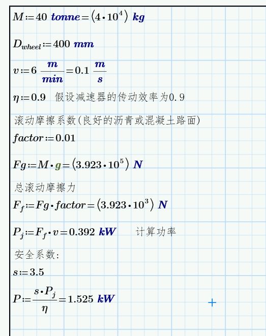

40吨重物,两个电机减速机,双驱动。4个轮子,直径400mm,移动速度6m/min。专业人士算出来,两个驱动电机,每个功率0.75kW。不知道对不对?感觉功率不可能这么小?
补充内容 (2024-1-20 13:46):
是水平行走,轮子是钢不是轮胎,钢轮子在轨道上行走。

40吨重物,垂直上升?还是水平行走?

按水平滚动计算,不知道这样算恰当不?
两个主动轮,两个被动轮。  发表于 2024-1-20 15:10
动力来自静摩擦力  发表于 2024-1-20 15:05
这个算法四个轮子都是主动轮。如果只有两个主动轮,算法不一样。  发表于 2024-1-20 14:44
更正了一下  发表于 2024-1-20 12:38
安全系数1.5还是太保守了,最少2.5。路面这个东西不确定性太大了,稍微一个斜坡或者大点的石子就过不去了  发表于 2024-1-20 11:41
学到了 直接从能量角度估算功率,之前估算都是估算扭矩在去找对应多少W ,大佬思路清晰啊  发表于 2024-1-20 11:24
估算不需要减速比,算电机的扭矩才需要。  发表于 2024-1-20 10:56
减速比多少  发表于 2024-1-20 10:47

 楼主| 发表于 2024-1-20 11:32:40 | 显示全部楼层
高雪891123 发表于 2024-1-20 10:16
40吨重物,垂直上升?还是水平行走?
水平行走
 楼主| 发表于 2024-1-20 11:41:12 | 显示全部楼层
斯文棒棒 发表于 2024-1-20 10:38
按水平滚动计算,不知道这样算恰当不?
是轮子在轨道上行走!
 楼主| 发表于 2024-1-20 11:51:54 | 显示全部楼层
按水平滚动计算,不知道这样算恰当不?
Number=4,这个代表什么意思?
我搞错了,  发表于 2024-1-20 12:50

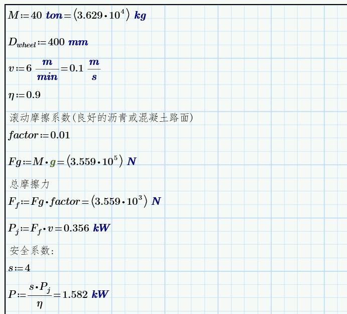

发表于 2024-1-20 12:48:53 | 显示全部楼层
更正一下,图中的ton单位不对,应该是tonne。
双驱动,单个电机功率还要除2,也就差不多是0.75了  发表于 2024-1-28 14:19
学到了,谢谢  发表于 2024-1-22 13:10
PTC mathcad prime  发表于 2024-1-20 19:00
老哥这是用什么软件写的?  发表于 2024-1-20 17:44
