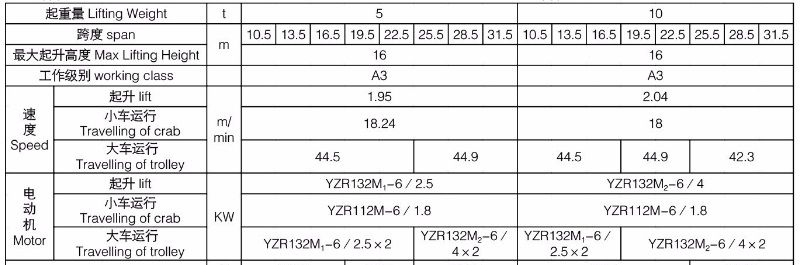

发表于 2024-1-20 16:43:54 | 显示全部楼层
1.这个功率百分百存在问题,没有考虑轨道是否有坡度,刹车能刹住?有一点坡度就完活。
2.可参考同类设计  例如50吨行车小车行走电机功率及减速等。附图是10吨行车的小车功率  还带减速机
提供资料非常有用。  发表于 2024-1-21 09:05

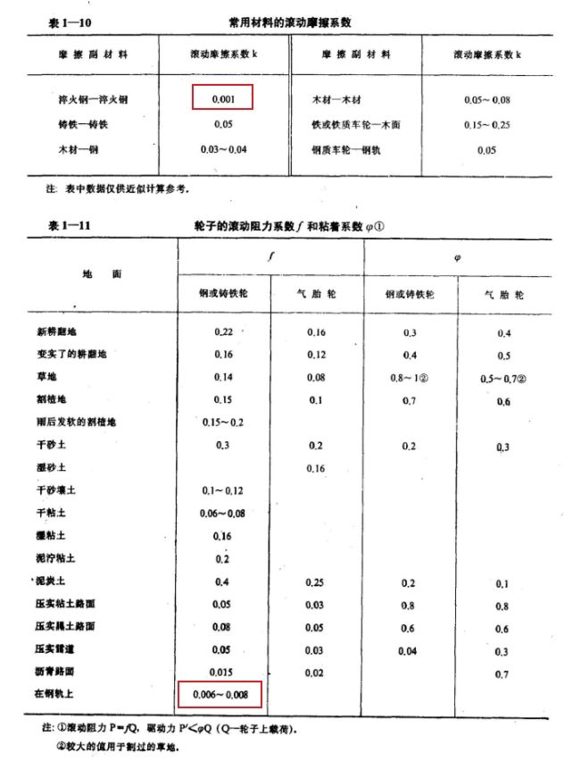

发表于 2024-1-20 17:29:39 | 显示全部楼层
百度了一下钢轮的滚动摩擦系数。
DaedraMech + 1 有理有据
