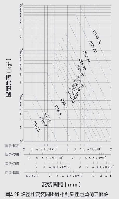

一个设备  提升600mm,重量800kg,要用多大伺服电机和变速器吗

老板,你传动机构都不说,用丝杠的话直径多粗、导程多大,用齿轮的话分度圆多大

16的丝杠  10导程  这样的
直径这么小你敢提升800KG重物  发表于 2024-1-17 14:06
你这16的丝杆是用振金做的吗,核弹都挡得住  发表于 2024-1-17 13:38

800kg 直连的话 选个5KW左右的伺服 丝杆用50或者63

我也不知道怎么算的,先设定一个尺寸  提这么重的应该怎么算丝杠
丝杠选型中有负载计算当中就有丝杆直接这个参数,以前有张计算载荷的表找不到了  发表于 2024-1-17 14:08

发表于 2024-1-17 14:01:18 | 显示全部楼层
丝杠直径需求咱也不会算,丝杠厂家一般会有参考值,我这有个上银的  负载-跨距-直径  参考表
谢谢老大提供资料
我刚仔细看了下,这个表只能看看,按照你的条件,表里的推荐值是20直径,感觉还是不够的  发表于 2024-1-17 14:12
