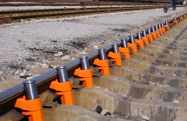

关于一种自用小车的制动问题

发表于 2024-1-17 10:07:51 | 显示全部楼层
百度一下火车减速顶,液压缓冲器的原理

 楼主| 发表于 2024-1-17 10:12:24 | 显示全部楼层
LiNing_jrjub 发表于 2024-1-17 10:07
百度一下火车减速顶,液压缓冲器的原理
这样还得升级导轨,现在公司是想越简单越好,省钱硬道理

发表于 2024-1-17 11:01:43 | 显示全部楼层
这种小车天生就不能有刹车。上面放的设备中心比小车的接触面高,如果小车刹停了,设备还在往前冲,就有倾倒的危险。只能小心谨慎得操作。要上坡的时候人要在上游拉,下坡的时候人要在上游放。站在下游是很危险的,要是设备在高处向下溜车,一旦动起来就很难靠人力停止。
发表于 2024-1-17 11:07:36 | 显示全部楼层
既然手动推着走,用楔铁止动吧!快到距离,前面放个楔铁,简单,实用、有效
