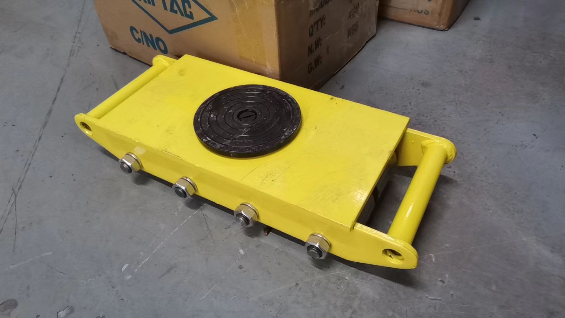

发表于 2024-1-17 08:54:34 | 显示全部楼层 |阅读模式
如图,自用这种小车在车间内运输大型(比如4000*3000*2000)的非标设备壳体,重量不等,几吨到十几吨都有,人工推运,请问有没有好的制动办法,车间内还有地方会有小坡,或者有没有其他方式可以实现产品的运输,谢谢!!

发表于 2024-1-17 09:27:05 | 显示全部楼层
几吨到十几吨 制动确实比较难。

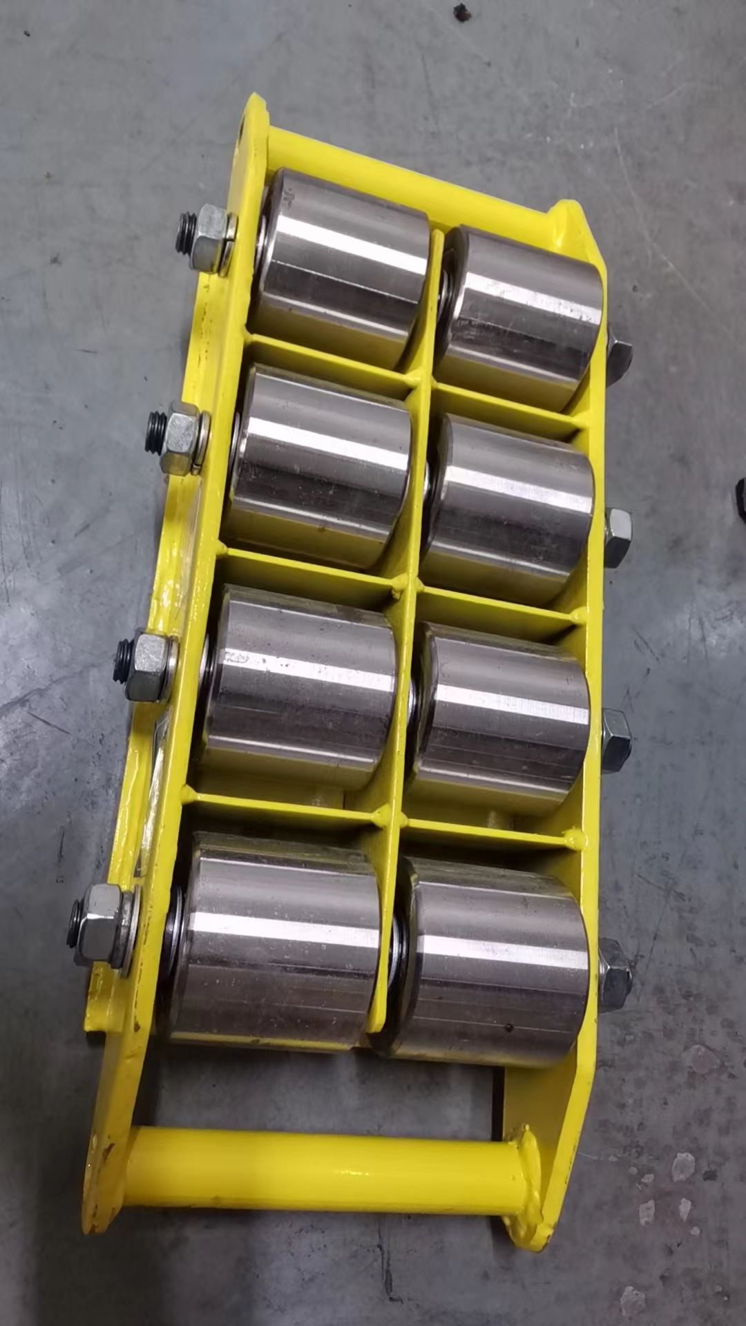

主要是上面承载的的高度是多少 还有斜坡的最大斜度--再计算倾覆力矩。由于看到轮子是钢制的摩擦系数小,几乎没有弹性 和汽车轮胎没办法比 所以抓地没有橡胶轮胎牢固。
有些这些数据 可以进行基本计算。所以如果确实达到 制动效果,需要额外增加装置来实现。

 楼主| 发表于 2024-1-17 09:40:20 | 显示全部楼层

 楼主| 发表于 2024-1-17 09:43:00 | 显示全部楼层
东北制造 发表于 2024-1-17 09:30
(・⍛・) ☞✨:;别想了,本身这个小车就是没有动力没有刹车的❕&#100 ...
对啊,小车滑动性很强,很丝滑,平路相对好点,只要速度够慢,安全性问题不大,关键有的地方有小斜坡,在下面加个底板作为轨道,在地板上做上减速障碍怎么样?
 楼主| 发表于 2024-1-17 09:45:51 | 显示全部楼层
pengzhiping 发表于 2024-1-17 09:27
几吨到十几吨 制动确实比较难。
主要是上面承载的的高度是多少 还有斜坡的最大斜度--再计算倾覆力矩。由 ...
计算数据不好掌控,不一定会搬运什么东西,也就是在称重范围之内适用范围尽量广,现在是想先考虑制动方案
发表于 2024-1-17 09:52:15 | 显示全部楼层
你这也叫自用小车?明明就是升级版的滚筒装置,牵引下的辅助运输工具,其速度和制动取决于牵引设备!
