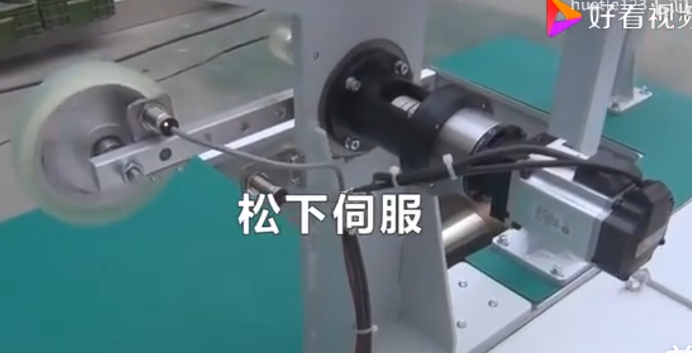

类似这种吗
你看看你这个图片怎么设计的? 照抄啊  发表于 2023-12-27 19:02
主要是伺服电机扭力不知道稳定不稳定。  发表于 2023-12-27 17:43
哇,你这个好大力啊,你要2g拉力,结构跟你这个有点像,拉力靠重力提供。  发表于 2023-12-27 17:34

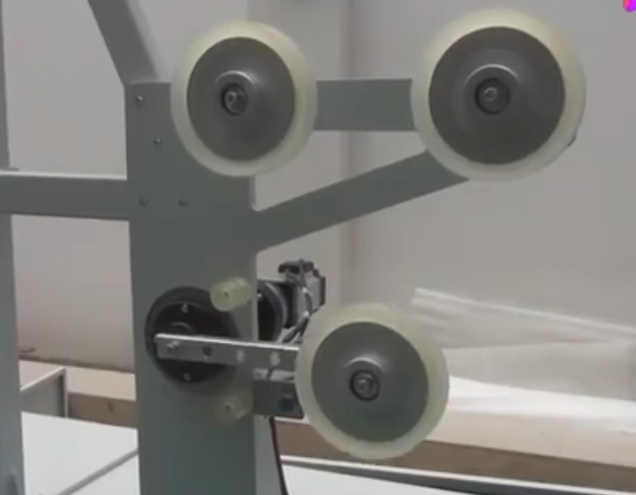

这种属于伺服扭矩控制把,他的原理是不是通过检测到三滑轮张力计的值后,反馈给伺服电机使电机摆动,从而调节光纤张力

没有呢,目前打算用三滑轮张力计,检测到张力值后,通过上面那种伺服电机浮动轮,上下摆动来控制这个光纤张力,从而使光纤张力均匀,然后绕线均匀
