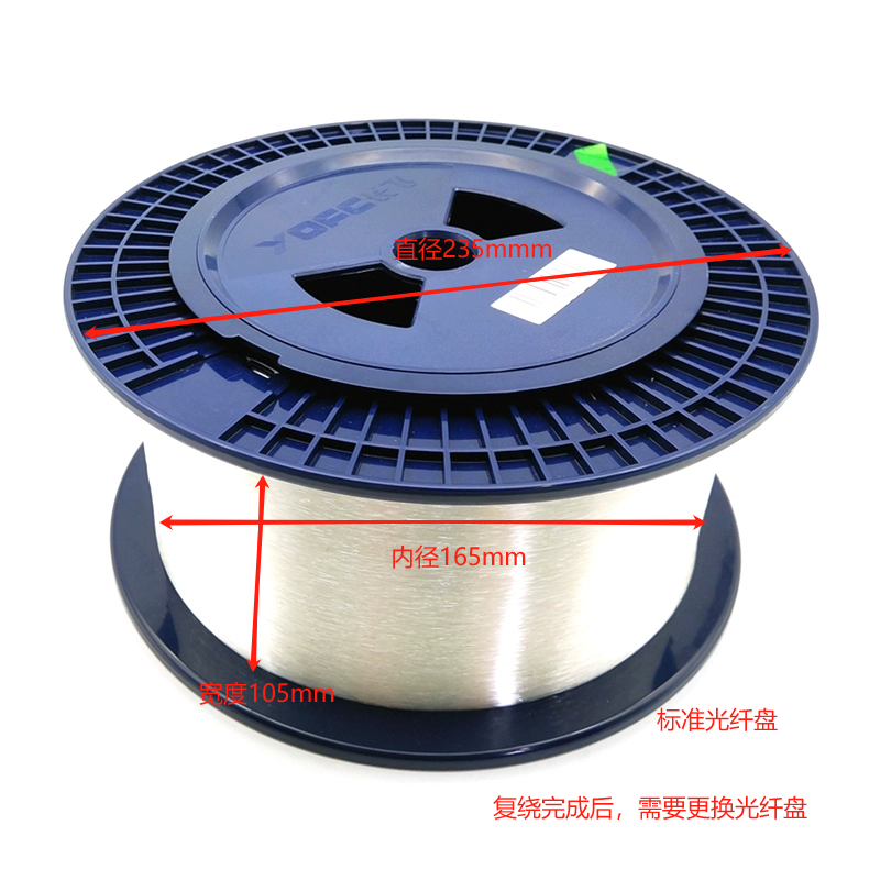

        如题,老哥们  我最近打算做一个复绕光纤的功能,光纤很细,直径大概250微米,但是我之前没有做过类似复绕的功能,所以还希望麻烦各位前辈多指教指教,
        有两种复绕速度条件,1:绕制速度:0.001~0.01米/秒;张力波动范围:≤±2g;张力控制范围:5g~50g;计长误差:≤0.1mm/米;复绕线盘,标准光纤盘如图一
                                            2:绕制速度:0.01~0.3米/秒;张力波动范围:≤±2g;张力控制范围:5g~50g;计长误差:≤0.001米/米;复绕线盘标准光纤盘如图一
目前就这两种功能规格如何实现,我之前了解过一点,这个应该用闭环张力控制,但是不知道如何去控制,目前我们自己用的张力检测器是三滑轮张力计,但也仅仅是起到检测张力的功能,没办法去控制张力,想问下老哥们如果要实现上面的功能,这个加工流程应该是什么样子的,怎么去控制张力从而实现上面两点的功能,我看这个也分扭矩控制和速度控制,他们都是怎么控制的,或者有没有其他的一些资料供我参考下,麻烦各位老哥提供下建议,给小弟指条明路,

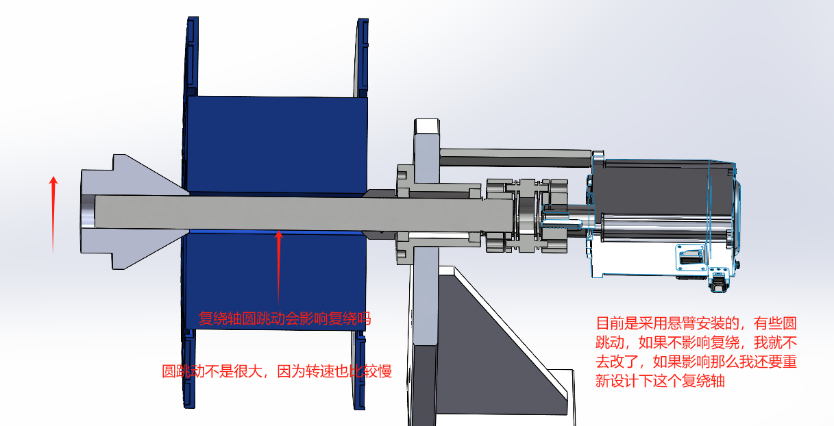

        还有一点就是,这个复绕轴有些圆跳动,不是同轴转,对于这个复绕功能有没有影响,影响大不大

发表于 2023-12-27 14:02:49 | 显示全部楼层
跳动大会影响排线!

 楼主| 发表于 2023-12-27 14:22:42 | 显示全部楼层
LatersM 发表于 2023-12-27 14:02
跳动大会影响排线!
跳动不是很大,而且转速也比较慢
收料盘边缘会刮到线。  发表于 2023-12-27 15:29

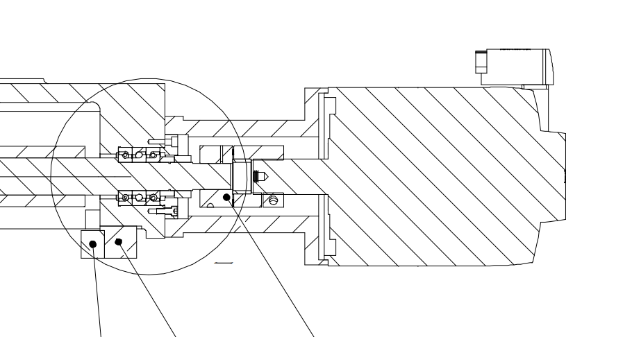

发表于 2023-12-27 14:36:35 | 显示全部楼层
现有设计看着极不舒服,看下图设计

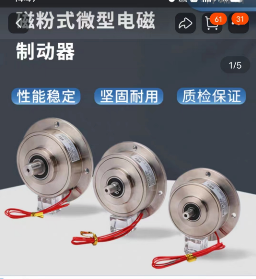

发表于 2023-12-27 14:56:37 | 显示全部楼层
磁粉制动器,淘宝也有,最好看一下选型资料问下客服啥的。
2g能做的到吗?  发表于 2023-12-27 15:22
发表于 2023-12-27 15:55:37 | 显示全部楼层
好象见过一些卷料行业里用过磁粉制动器
发表于 2023-12-27 15:57:31 | 显示全部楼层
恒定转矩旋转的,超过转矩就停,我也是大概了解 ...
调电流大小好像是无极调节,小于选型参数的转矩都可以
发表于 2023-12-27 16:43:49 | 显示全部楼层
走江湖 发表于 2023-12-27 14:36
现有设计看着极不舒服,看下图设计
可以文字标注一下,什么联轴器
你看图纸怎么设计的,基础设计很不到位,这么装合适吗?  发表于 2023-12-27 19:00
