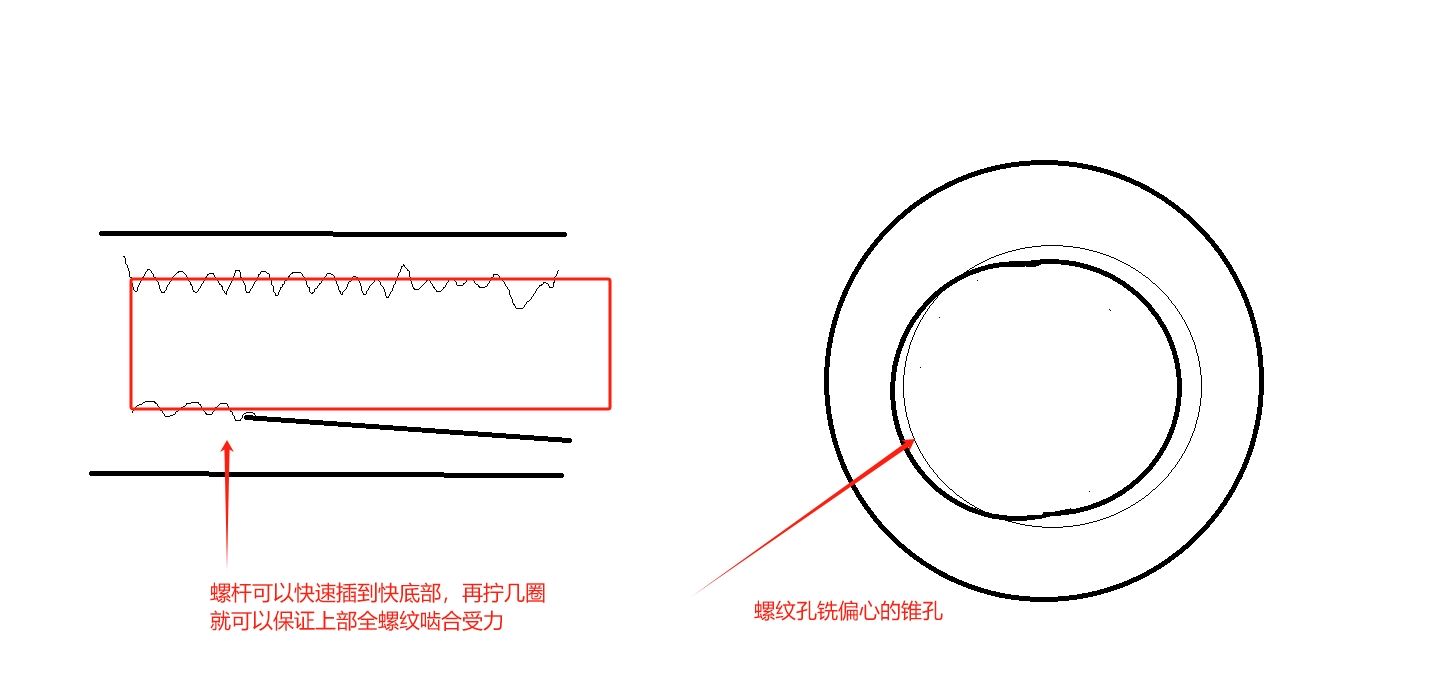

请教:两根拉杆有没有更快的连接方式
发表于 2023-12-21 10:41:27 | 显示全部楼层
快速螺纹结构
