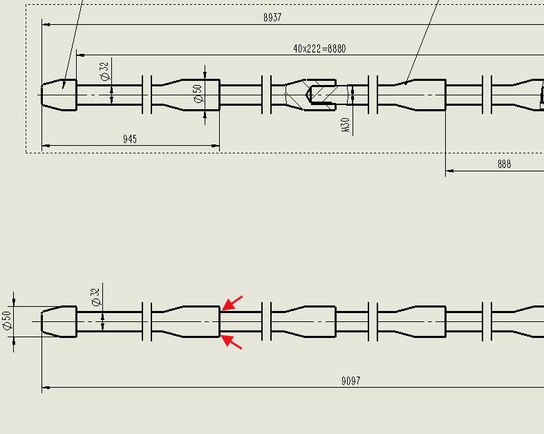

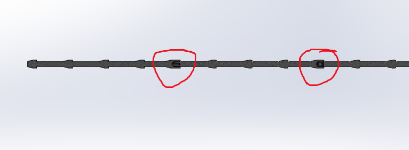

如上图,拉杆(TC4材质)一共10根,工作方式是靠轴肩定位后步进式移动,载荷是450kn,,现在是通过螺纹连接,连接需要的使劲有点长,领导要更改连接方案,想采用更快的连接方式,他的意思是前后拉杆插接后通过销轴固定,我计算了下销轴强度不够,各位有没有其他好办法呢?

发表于 2023-12-20 10:35:35 | 显示全部楼层
承受旋转的力吗?
 楼主| 发表于 2023-12-20 10:39:10 | 显示全部楼层
不承受旋转的力  只不过连接后外圆尺寸不能超过Φ50,这个拉杆需要穿过卡块,靠卡块和轴肩定位
 楼主| 发表于 2023-12-20 10:39:25 | 显示全部楼层

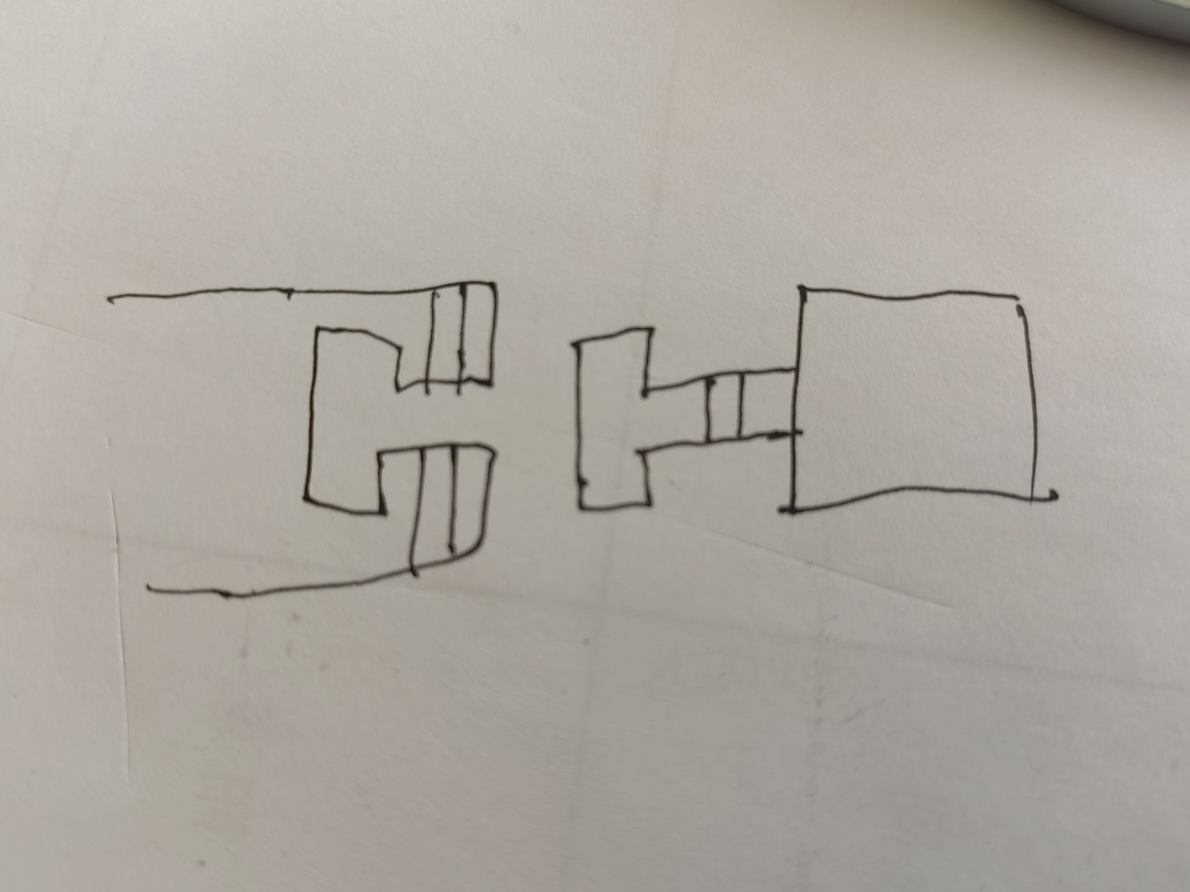

发表于 2023-12-20 10:45:56 | 显示全部楼层
做成凸形缺口和凸形台,嵌进去后,垂直方向插弹性销,中间凸台的销孔大一点。
发表于 2023-12-20 10:47:14 | 显示全部楼层
承受拉力吗

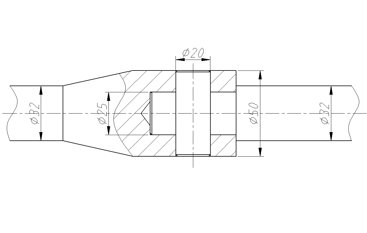

 楼主| 发表于 2023-12-20 10:49:11 | 显示全部楼层
wayyhlp 发表于 2023-12-20 10:45
做成凸形缺口和凸形台,嵌进去后,垂直方向插销子
销轴连接.png 您说的是这个意思么?计算后强度不够。
 楼主| 发表于 2023-12-20 10:50:11 | 显示全部楼层
承受的拉力也需要450kN
