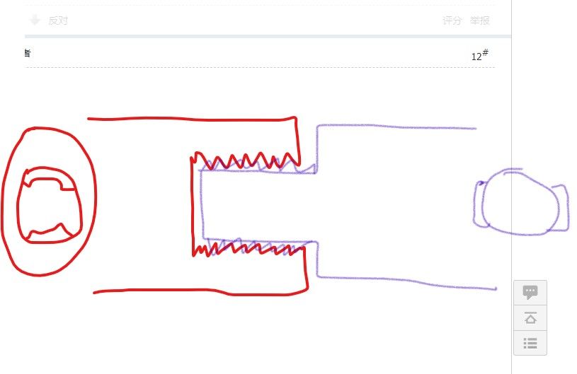

请教:两根拉杆有没有更快的连接方式
发表于 2023-12-20 11:40:32 | 显示全部楼层
首先,450KN的力,那些会明显缩小棒直径的就不能考虑了,
再一个,我这300KN的压力,导柱都是4根80的了,形变在10丝内,你这才细的32,变形得多大了  发表于 2023-12-20 11:48

发表于 2023-12-20 15:46:58 | 显示全部楼层
拍脑袋想法,螺纹是比较好的固定方式,用销轴固定时间更长!
发表于 2023-12-20 15:51:52 | 显示全部楼层
直接插大一部分 再旋转,如果一般的螺纹强度够的话,不够螺纹加厚。我没试过螺纹。 屏幕截图 2023-12-20 154901.jpg 平行的。
核心问题,怎么拧到底时刚好全接触。  发表于 2023-12-20 15:53
发表于 2023-12-20 15:54:39 | 显示全部楼层
多头螺纹,适当加大螺距,加销防松,并且要感恩领导为你想出了这么好的防松方式,要不然这个方案白扯。

发表于 2023-12-21 09:51:25 | 显示全部楼层
探根究底 发表于 2023-12-20 15:51
直接插大一部分 再旋转,如果一般的螺纹强度够的话,不够螺纹加厚。我没试过螺纹。平行的。
不用拧到底 就能全接触  内螺纹做长点就行了吧
不拧到底部 只能用插销防松了 :D  发表于 2023-12-21 12:59
