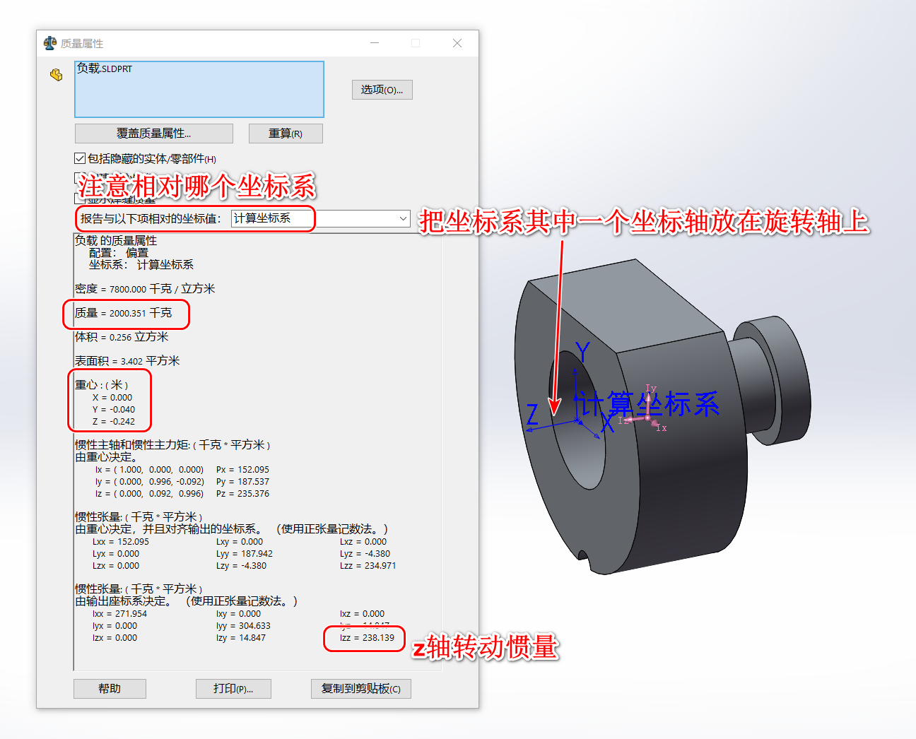

负载需要的驱动力矩可以简单地分为三部分:一部分用来抵抗负载的惯性以达到一定转速,一部分用来克服其重力(如果有偏心),还有一部分用来克服各运动副摩擦。
接下来以你这里面2t,偏心40mm的情况为例,第一部分可以应用M=Jα。
转动惯量J可以在网上找到很多计算公式,但在SW里直接计算要快得多。此外J与转轴的位置密切相关,因此我们可以在转轴上建立坐标系来考察特定轴上的转动惯量。如图所示,我们很方便地得到了负载相对转轴的转动惯量为238.14kg·m^2(必须注意,转动惯量由积分得来,即使我使用了与你相同的质量和质心位置,只要质量的分布不同,转动惯量的结果就可能差很多,所以你不能直接拿我这里的数据套用到设备中)
转动惯量测量
转动惯量测量

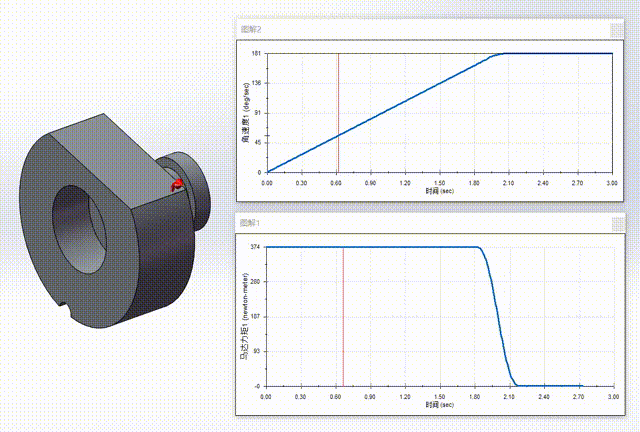

角加速度α则与你的工况相关,假设这个设备需要在2s内把负载加速到0.5转/秒,
那么α=Δω/Δt=2π·0.5/2=1.57rad/s^2。
负载如果不偏心,各运动副也十分光滑,那么就直接有M1=Jα=238.14×1.57=374Nm,通过motion仿真也得到同样的结果:
惯量motion仿真
惯量motion仿真

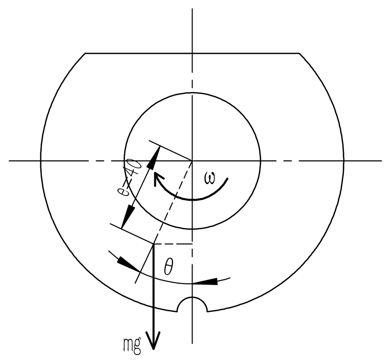

对于第二部分,由于负载偏心,我们驱动动质心升高时要克服重力做功,如图所示,这部分重力矩的变化规律比较容易得出:
重力矩
重力矩

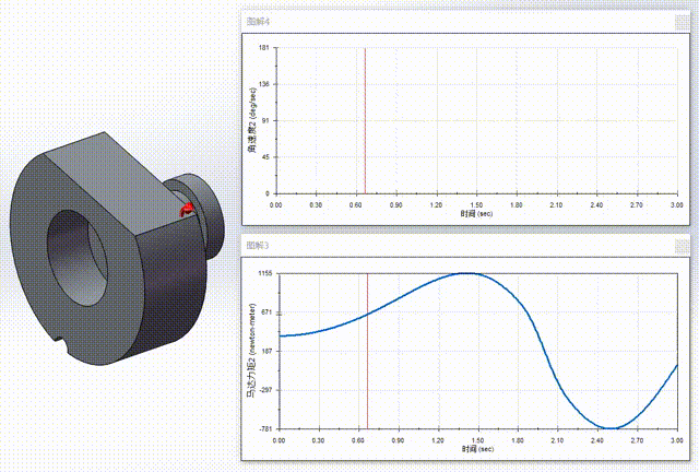

即M2=mg·e·sinθ=mg·e·sinωt=2000×9.8×0.04×sinωt=784sinωt,且易知θ=90°时力矩最大,为784Nm,通过motion仿真也窥见M1、M2叠加后的力矩变化规律:
惯性力矩+重力矩
惯性力矩+重力矩

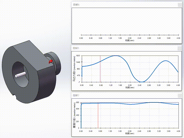

最后,摩擦力矩M3不必算出,而是可以通过机械效率(如减速机样本中的数据、各种标准件的传动效率经验表)涵盖这部分,我们假设机械效率为60%,那么合力矩M=M1+M2+M3=(M1+M2max)/0.6=(374+784)/0.6=1930Nm,通过motion仿真也可以得到三者叠加后的力矩变化规律:
合力矩
合力矩
而如果你最终选择了一款1:160的减速机,取个工况系数K=1.2,那最终需要的输入力矩就是Mi=1.2×M/160=19.47Nm。
