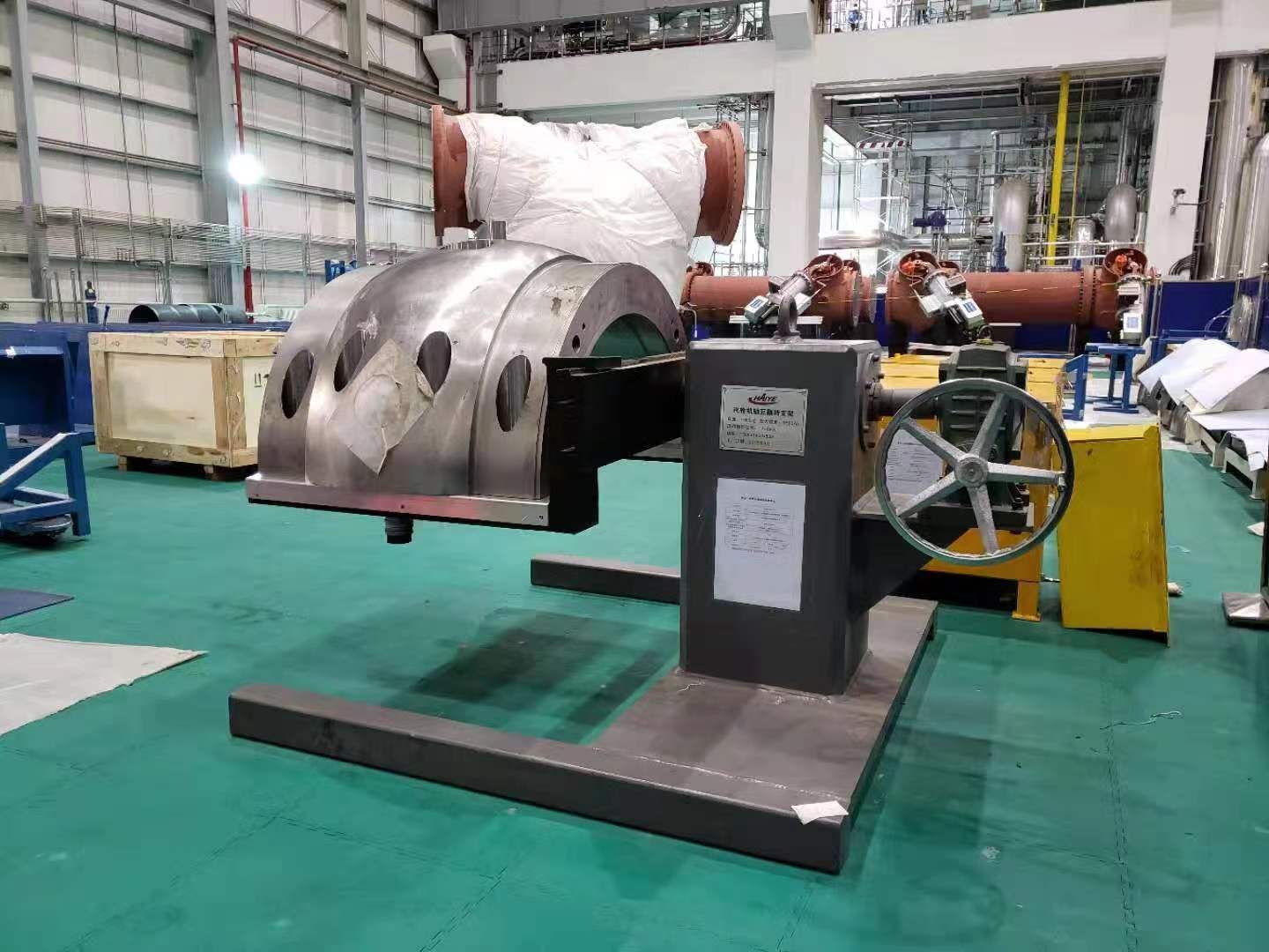

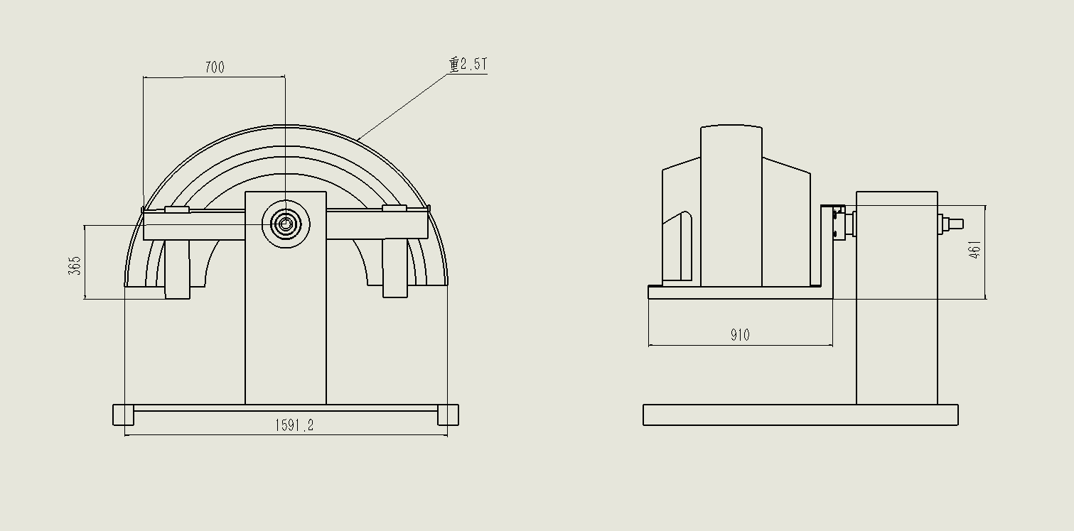

我这边有个翻转机构,3个半圆轴瓦共用一个翻转机构,1、2.5吨(重心与轴心同心)2、2吨(重心在轴心下方40mm)3、1.5吨(重心在轴心下方70mm),这样的机构咋计算扭矩啊?求教大神

我用的是SW,我这个没有,白金版的才有的。。

你别说,还真有这种,找了个图片,手轮摇的,速度没要求,空间有限,想配两个减速机,但是手摇的减速比太高,摇的圈数太多,人受不了啊,我用力X力臂粗算了一下那个重心和轴心同心的,但是还有俩偏心的,整不会了,就来求教了呀

发表于 2023-12-19 09:31:05 | 显示全部楼层
没有转速要求,没有旋转精度要求,那么就随便搞了
第一种情况不偏心,理论上让你家老母鸡用嘴啄一下也能让转轴转动起来,但实际上这是不可能的,因为要考虑摩擦力,这个你就得有经验了,或者有设备做参考。
第二种情况,重心不在转轴上,并且偏心距离你都知道了
那么什么时候所需要的扭矩最大?就是当重心和轴心的连线与重力垂直的时候(重力垂直于力臂)
2吨≈20000N,偏心40mm,算出产生的最大扭矩为800NM
1.5吨≈15000N,偏心70mm,算出产生的最大扭矩为1050NM
取较大值1050NM,算上安全系数(建议大于1.5),即为所需扭矩
为了保证旋转到位之后不回退,一定要用涡轮减速机(涡轮减速机效率要额外计算),能自锁
