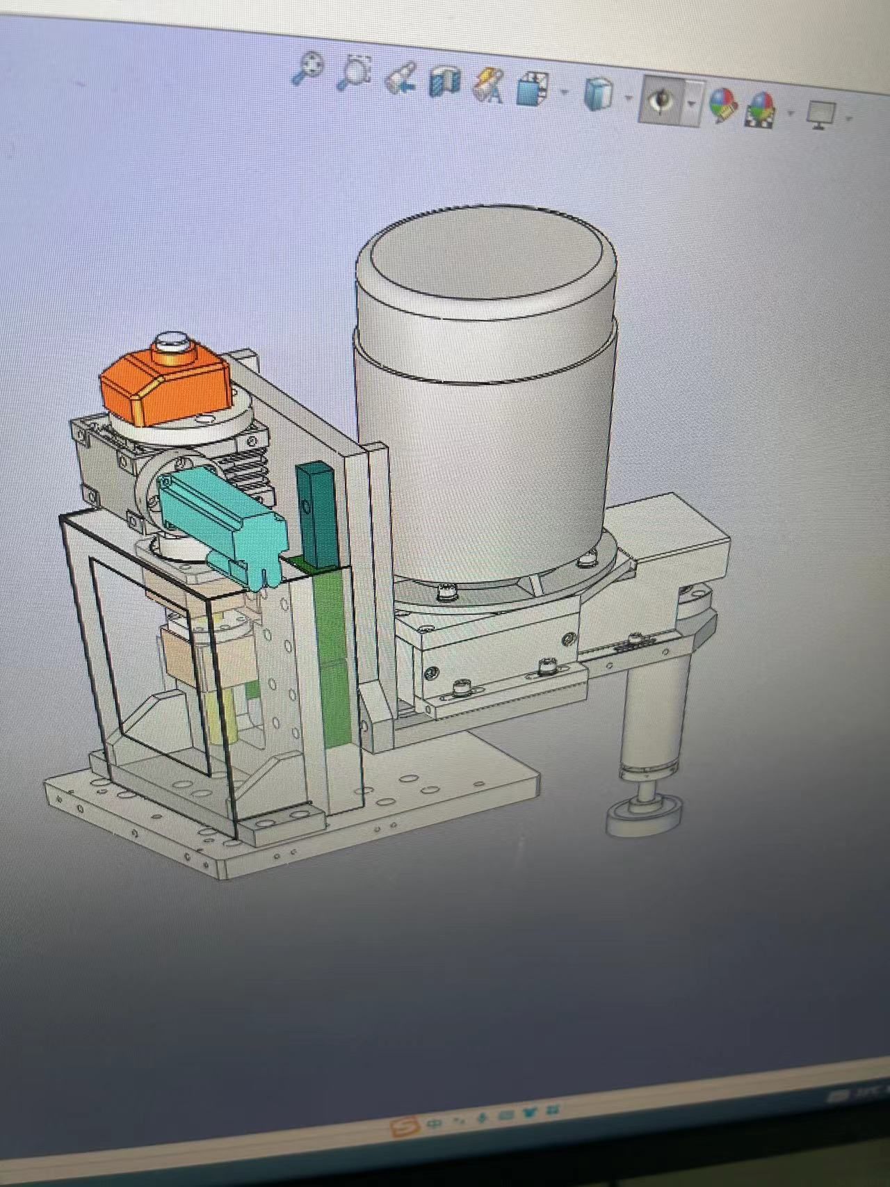

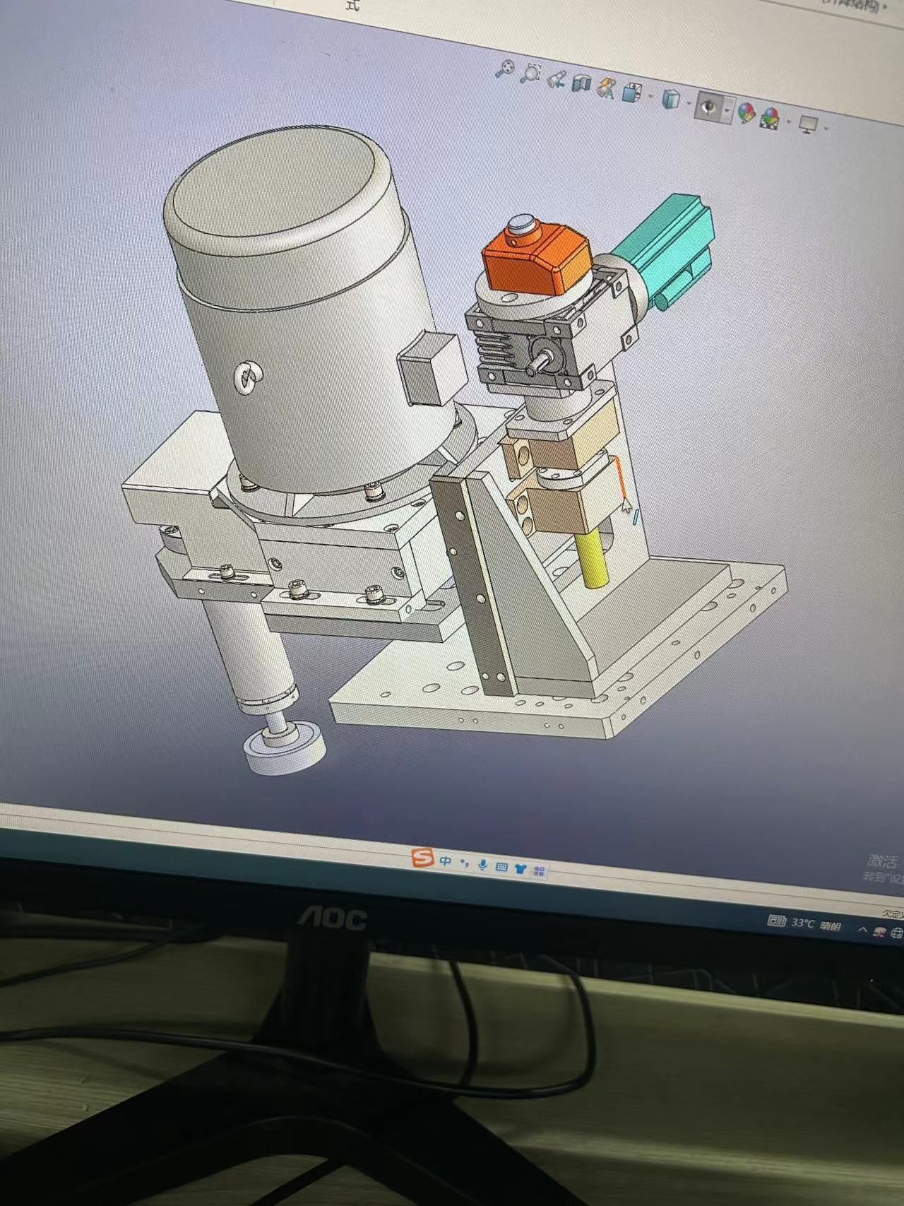

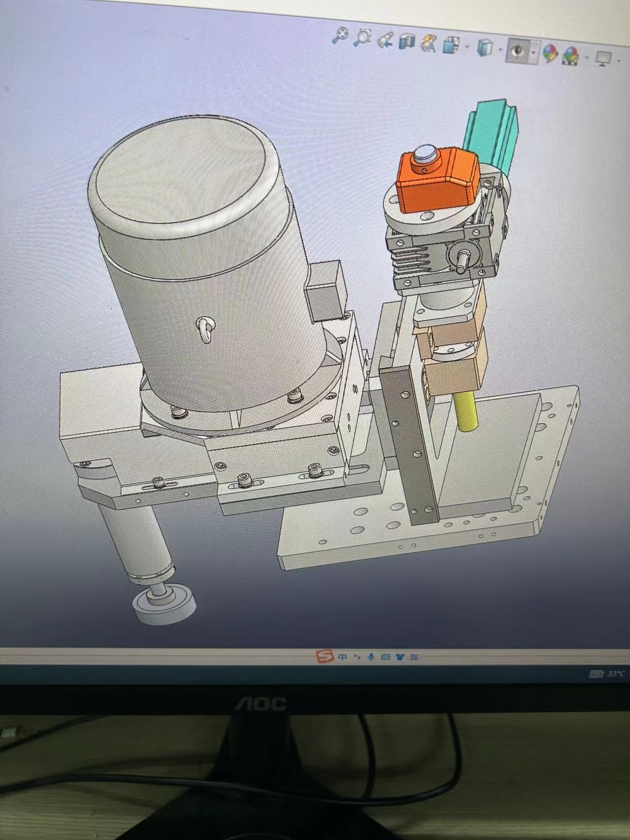

http://www.cmiw.cn/forum.php?mod ... p;page=1#pid8233271 这是上一个帖子的,看了大家的回复,又另做了两种结构 微信图片_20231207203250.jpg 微信图片_20231207203244.jpg 第一个是用滑块导轨,第二个使用安装燕尾槽,个人偏向第二种,因为这个升降不经常用,而且升降的范围很短,我只要它在左边的最下面那个磨轮工作时不震动,升降不偏载就可以。想问这两种可以满足要求吗?刚性够不够?还有我满足它的升降的力需要伺服电机的扭力是多少?减速机减速比是50,左边的电机是8.7KG,其他零件加起来应该不到20KG,就算它一共30kg吧,怎样算它升降需要的扭力?
发表于 2023-12-7 21:38:28 | 显示全部楼层
升降用的梯形丝杠吗?可以看下梯形丝杠或者滚珠丝杠选型给的计算方式。你要考虑负载的加速度和燕尾槽的摩擦力
 楼主| 发表于 2023-12-7 21:47:24 | 显示全部楼层
huangsiwen 发表于 2023-12-7 21:38
升降用的梯形丝杠吗?可以看下梯形丝杠或者滚珠丝杠选型给的计算方式。你要考虑负载的加速度和燕尾槽的摩擦 ...
一般是怎么算的?
 楼主| 发表于 2023-12-7 21:48:47 | 显示全部楼层
滚珠丝杆

发表于 2023-12-8 08:03:36 | 显示全部楼层
直接选用标准滑台不行吗?
发表于 2023-12-8 08:18:54 | 显示全部楼层
线规加工简单
