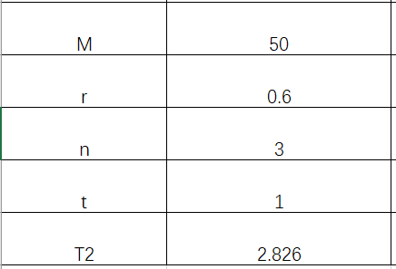

减速箱和伺服电机选型,新人求指导
发表于 2023-12-4 22:55:28 | 显示全部楼层
按计算1来算,本来计算2算完也要算惯量比的,对于均匀的回转类,转起来所需的功率都是很小的,但是惯量比太大的话会出现无法定位,不能按预期停下来的问题。看你这个像是转台式工位,还要考虑工件不均布置的最大可能偏载情况,不然你这项目刚开始运行可能就会出现首次开机定不住位的问题。另外伺服电机还可以选1000rpm的高惯量,或者2000rpm的中惯量的,3000rpm的是低惯量的

1/8和楼主算出来的是一样的
发表于 2023-12-5 08:47:40 | 显示全部楼层
如图 实际再加点不差这点东西

电机是带刹车的,停住应该是没有问题。而且客户指定了伺服电机要用ABB的,我第一次选,对ABB不熟悉,找到都是3000rpm的,想要1500或者1000的功率要加大,好像也不太合适

伺服电机的刹车只有在特殊工况下才会参与正常的运动控制,而且是要先定住位了之后,再来刹车抱住的,不是跑到这个位置一下子直接抱住的,这样会报警的。所以首先惯量比要满足

哦哦,谢谢,学到了
