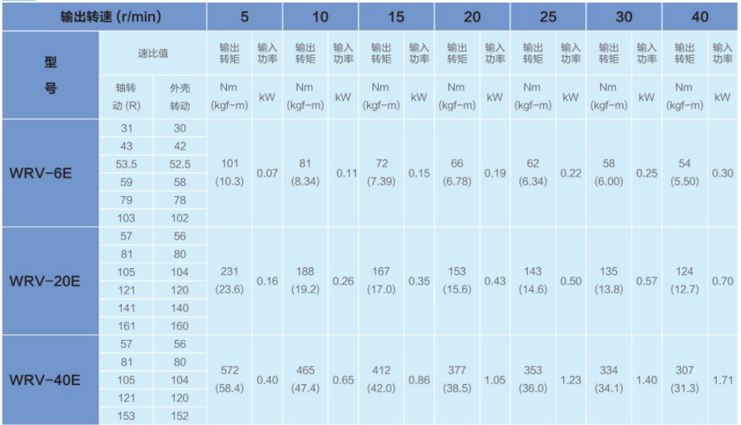

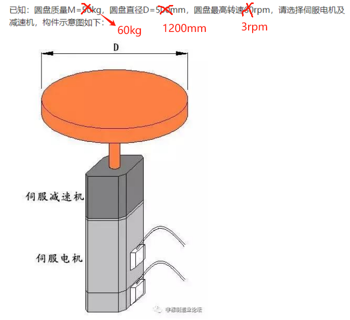

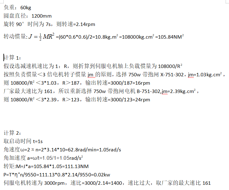

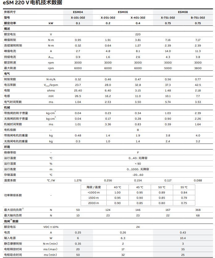

如图片所示,求大佬指导一下我的计算有没有问题,还有减速箱和伺服电机该怎么选,速度太慢了,不知道怎么选

 楼主| 发表于 2023-12-4 17:38:05 | 显示全部楼层
我在网上两种计算方式,不知道对不对的,求大佬指正
 楼主| 发表于 2023-12-4 17:46:03 | 显示全部楼层
计算2没有算完,把速比161代进去计算,得到功率是0.18,选0.2
按计算1,要选B-751-302,0.750kw的;按计算2,要选X-201-302,0.2kw的,差别好大
发表于 2023-12-4 18:20:55 | 显示全部楼层
你这个转动惯量算错了吧
I = (1/2) * M * D^2
其中 M 是质量(60 kg),D 是直径(1200 mm = 1.2 m)。计算得到:
I = (1/2) * 60 kg * (1.2 m)^2 = 43.2 kg·m2
你这个也有点问题吧,mr²/2 , r是半径0.6m吧  发表于 2023-12-4 18:27
发表于 2023-12-4 18:35:29 | 显示全部楼层
oy666 发表于 2023-12-4 18:20
你这个转动惯量算错了吧
I = (1/2) * M * D^2
  • 均匀圆盘:对于绕着通过其中心且垂直于盘面的轴旋转的圆盘,I = (1/2) * M * D2其中 M 是质量,D 是圆盘的直径。
发表于 2023-12-4 18:40:15 | 显示全部楼层
oy666 发表于 2023-12-4 18:35
  • 均匀圆盘:对于绕着通过其中心且垂直于盘面的轴旋转的圆盘,I = (1/2) * M * D2其中 M 是质量,D 是 ...
  • 我看到的是这个呀
    发表于 2023-12-4 18:41:11 | 显示全部楼层
    我看到是这个呀
    发表于 2023-12-4 18:52:59 | 显示全部楼层
    噢 ,看来我记错了
    发表于 2023-12-4 18:57:33 | 显示全部楼层
    应该是1/8
    发表于 2023-12-4 21:27:11 | 显示全部楼层
    计算2的,角速度是有问题的吧
