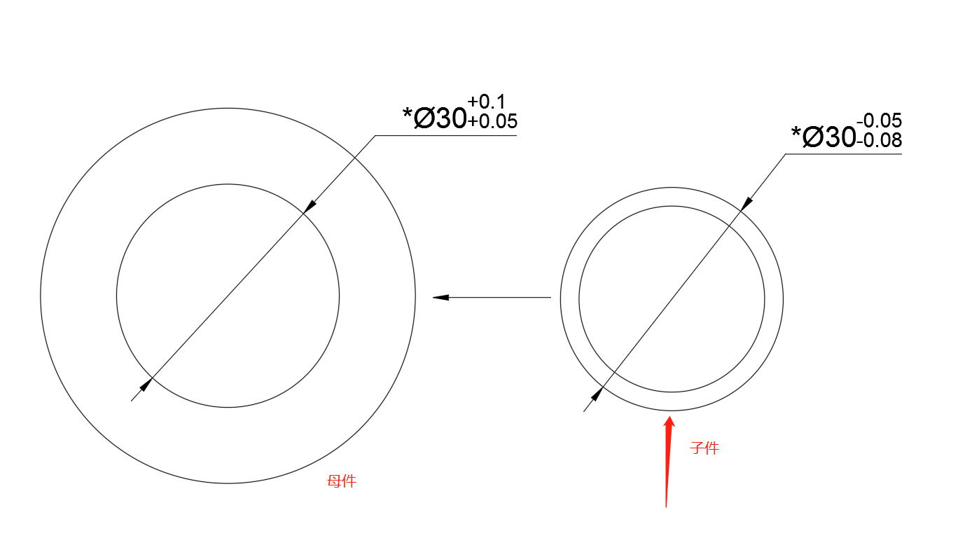

这种尺寸装配会不会出问题?

 楼主| 发表于 2023-11-30 14:58:00 | 显示全部楼层
领导说不能标0位  不然会0配0  装不进去
发表于 2023-11-30 15:02:16 | 显示全部楼层
能不能装进去?能!
用起来会不会出问题?不知道,因为不知道你是干嘛用的!
 楼主| 发表于 2023-11-30 15:08:36 | 显示全部楼层
惊风泣雨 发表于 2023-11-30 15:02
能不能装进去?能!
能装进去的情况下间隙最小的话我这个公差应该怎么标?按h7/H7的公差目前供应商做不到
发表于 2023-11-30 15:11:37 | 显示全部楼层
关键看是否影响使用
发表于 2023-11-30 15:17:27 | 显示全部楼层
说说干嘛用的吧。这个公差,一般不怎么受力的配合能用,因为加工出来的件也不一定圆,卡卡住问题不大,但如果加工很精,运动频繁,可能会有相对移动,对于旋转配合副就不好了,更不合适径向承重。
发表于 2023-11-30 15:18:21 | 显示全部楼层
没有必要这么用吧,30(+0.1/+0.05)与30(+0.05/0)的精度一样,但是加工时测量的难度就不一样的,相对加工难度也要大了(测都测不准,怎么加工)
相比较,哪个容易测量  发表于 2024-2-5 08:32
为什么会测不准呢?这个精度量不出来?  发表于 2024-2-2 14:08
发表于 2023-11-30 15:33:27 | 显示全部楼层
最小间隙10丝,最大18丝,准头好的装配工,一米外就扔进去了。。。。。
