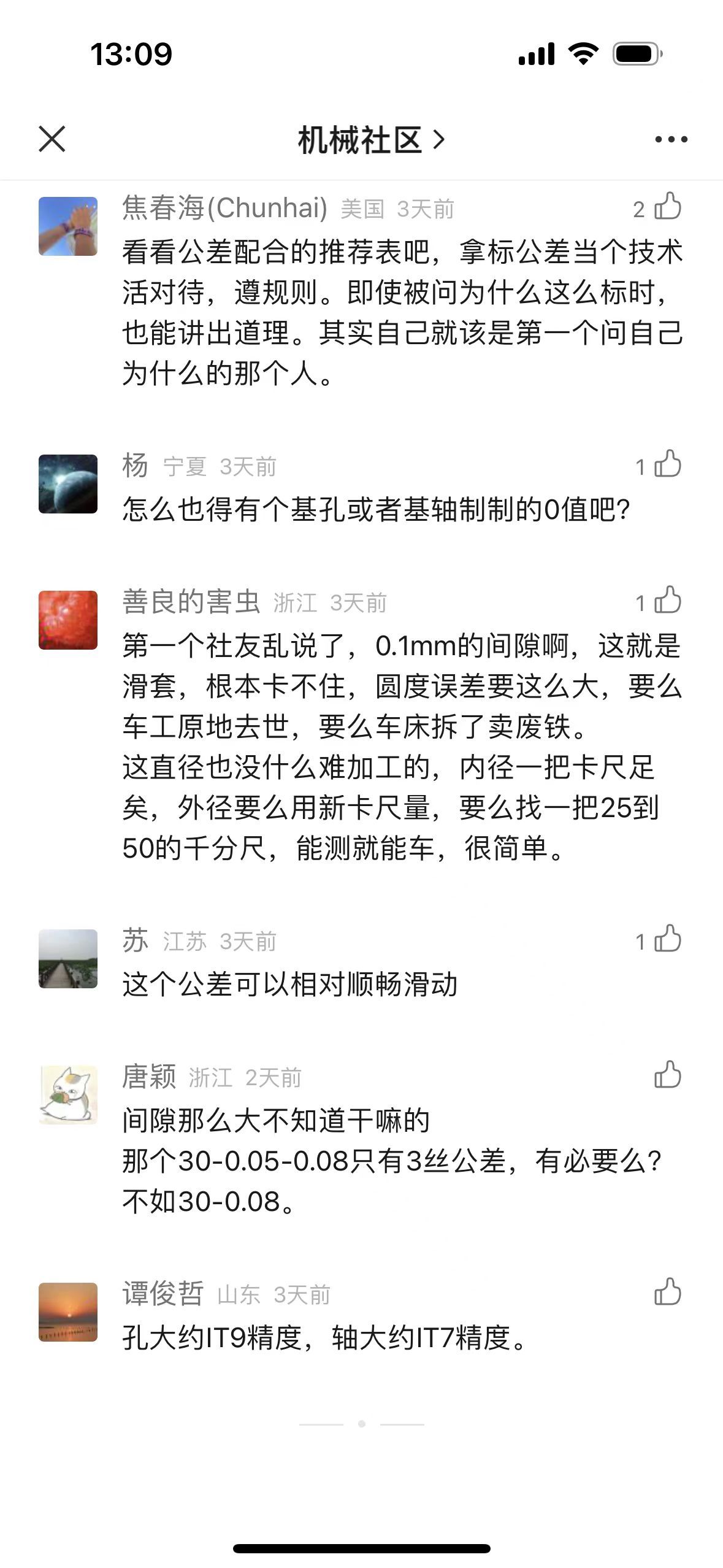

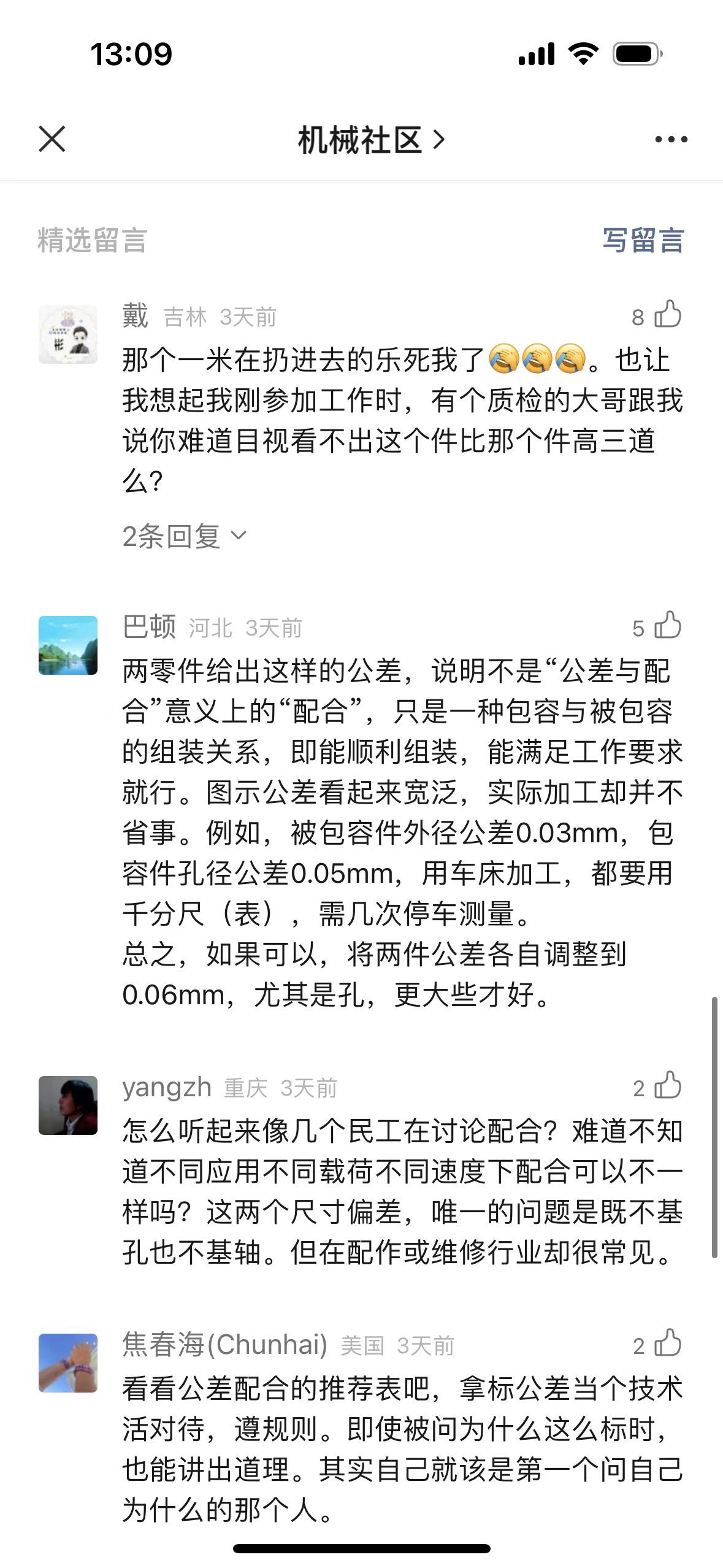

初期是否可以现参考设计手册  轴类比较好加工,所以选择基轴制,根据你的想法和顾虑,选择间隙配合。等实物来了之后,看看使用效果,不合适再改,合适就不用改了。
大佬们  我这样考虑合理吗?
你想法是不是和我相反,但似乎更有道理  发表于 2023-12-23 09:25
轴相对容易加工,所以一般都是基孔制,把难加工的放在轴上,孔选择0位的正公差,相对容易控制  发表于 2023-12-23 08:52

15766377718 发表于 2023-11-30 14:58
领导说不能标0位  不然会0配0  装不进去
不0顶0就好了啊
发表于 2023-12-1 15:37:57 | 显示全部楼层
东海fyh126 发表于 2023-11-30 15:33
最小间隙10丝,最大18丝,准头好的装配工,一米外就扔进去了。。。。。
好家伙,小米飞销都出来了

这么大间隙很好装的,一般3-5丝的间隙就很好装了

间隙配合,min:0.1,max:0.18,这样的配合是个装配钳工就没问题
