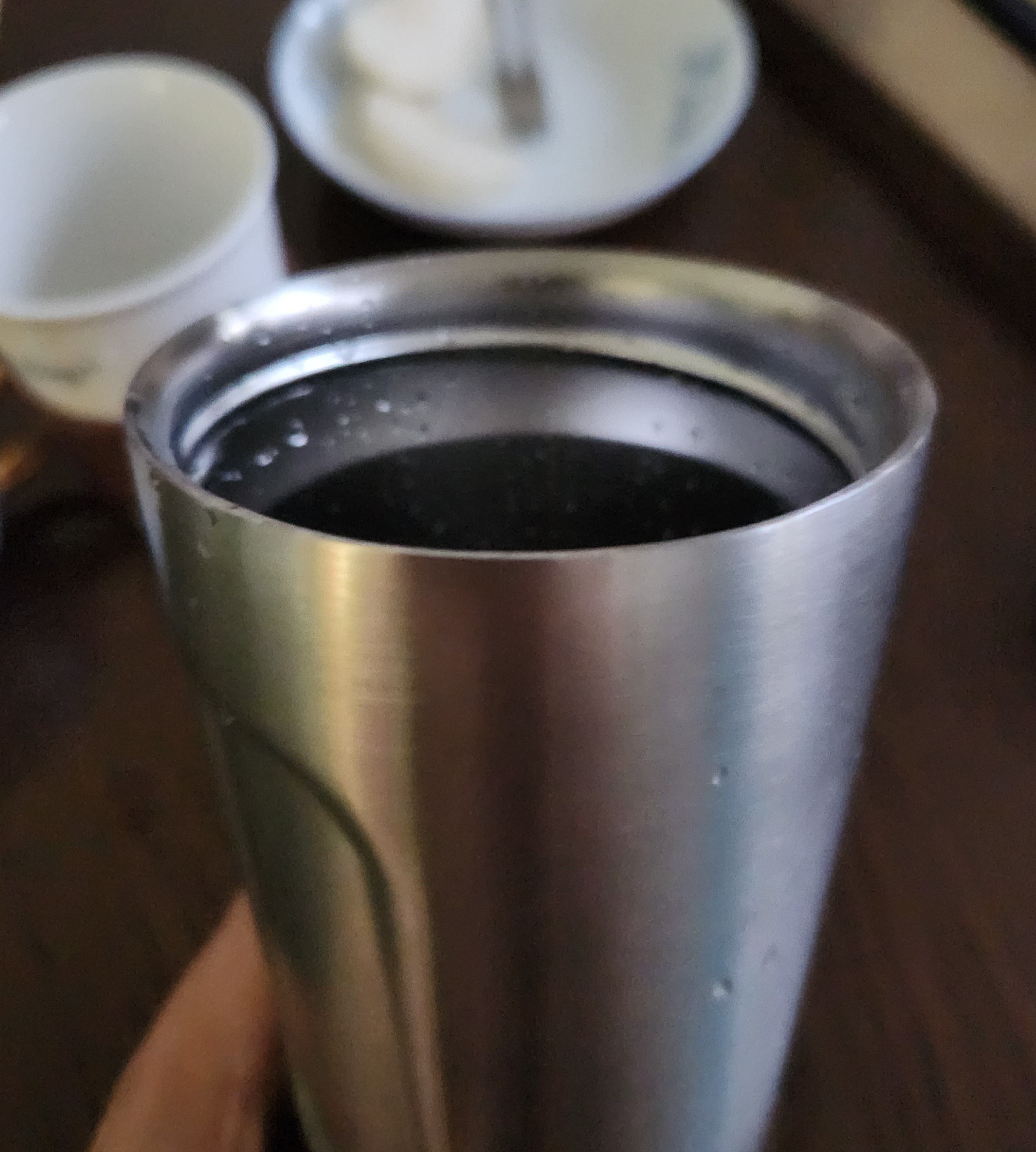

如图。
明明里外都连成一体了,为什么热量没有被传导出去??

不是没传导,是传导得慢一些。合格水平:24hr

杯子的内胆和外壳连接的地方就杯口那点儿,热传导效率很低

瓶身是真空的,做得好的话就只有瓶盖那里散热

你没注意内胆和外径是有明显的不一样吗,中间是空的啊,

我参观过这个车间。里外两层焊接留一个小缝隙,然后加高温让里面气体膨胀溢出,然后焊接把缝隙堵上。回到常温时里面气体很少,但还是有,不是真空。所以还是有导热的,只是少很多。
我是外行,大概描述,细节可能不对。

焊死之前,里面留有一点材料,那个材料可以把剩余的空气吸收掉。  详情 回复 发表于 2023-11-23 14:58
