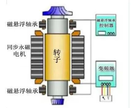

磁悬浮鼓风机(magnetic levitation blower)是采用磁悬浮轴承的透平设备的一种。其主要结构是鼓风机叶轮直接安装在电机轴延伸端上,而转子被垂直悬浮于主动式磁性轴承控制器上,不需要增速器及联轴器,实现由高速电动机直接驱动。
由变频器来调速的单级高速离心鼓风机,其核心是磁悬浮轴承和永磁电机技术,结构如图所示。
这种产品的市场前景如何呢?
