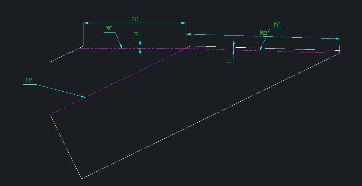

发表于 2023-10-26 15:45:45 | 显示全部楼层 |阅读模式
是因为折边机的差别吗?别人能折的,我厂里就折不了,排除工人能力因素,是不是因为机器的原因?

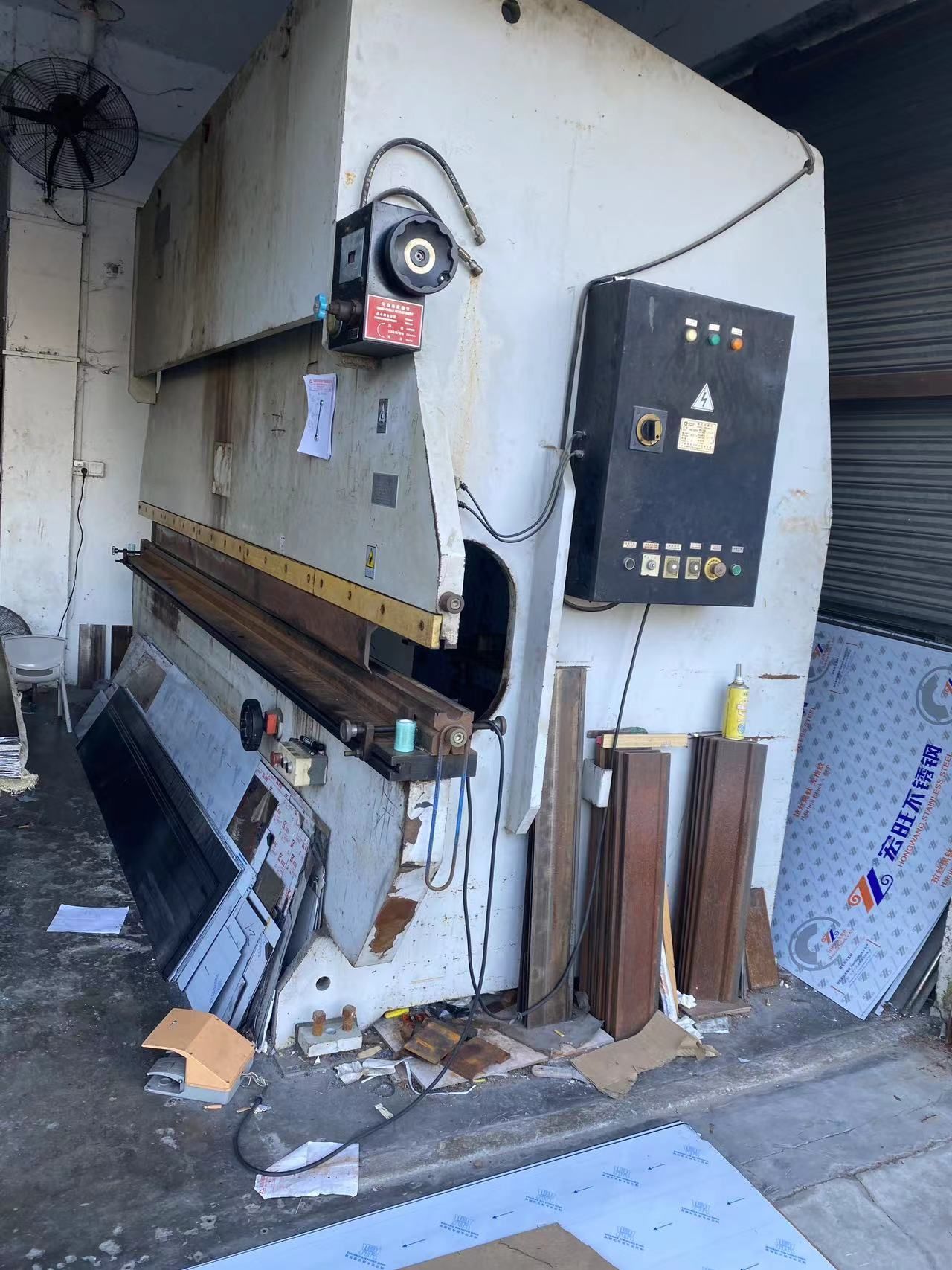

你这个加工件,
我一会去楼下给你拍一张我楼下的折弯机
发表于 2023-10-26 16:50:55 | 显示全部楼层
我也去拍张,给你比比看,有啥区别啊  发表于 2023-10-27 19:21
发表于 2023-10-26 16:55:32 | 显示全部楼层
刀的原因?既然有设备也不应该不会配吧
发表于 2023-10-26 17:19:29 | 显示全部楼层
如果折弯件有的角度和尺寸设计的比较刁钻的话,会需要定制刀具的
发表于 2023-10-26 17:22:14 | 显示全部楼层
看不出来难度在哪?,,,,先折边,后折中线。
发表于 2023-10-26 19:08:57 | 显示全部楼层
画图的人没经验
发表于 2023-10-26 20:22:58 | 显示全部楼层
画个3D建模看看就知道了,折弯相交那边切口应该不太合适
发表于 2023-10-27 10:58:46 | 显示全部楼层
你要先了解他们说折不了是什么原因,如果是硬件问题,那就外加工。如果是操作师傅不知道怎么折这种不常见的角度,那么应该打师傅屁股。
 楼主| 发表于 2023-10-27 11:18:05 | 显示全部楼层
萌萌哒机械人 发表于 2023-10-27 10:58
你要先了解他们说折不了是什么原因,如果是硬件问题,那就外加工。如果是操作师傅不知道怎么折这种不常见的 ...
师傅的理由: 机器 刀摸固定的,不可拆卸,压完一边,折另外一边会相互干涉。 我昨天保持折边尺寸不变,板材大小缩小10倍,小样切了一下, 变形严重
