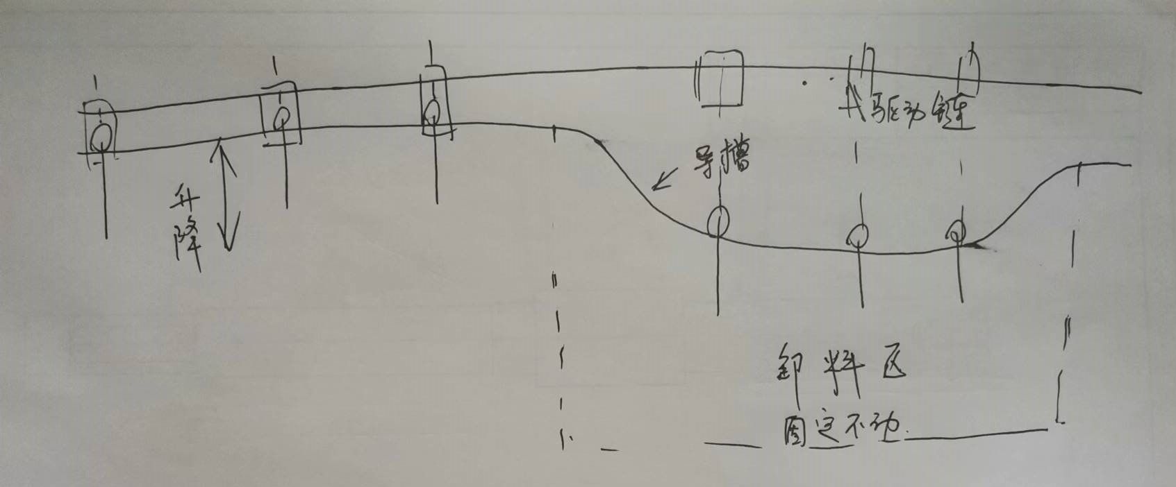

驱动的链条和挂具连接再增加一个衔接组件;衔接组件A端与链条固定连接,B端与挂具连接,AB端可相互滑动弥补上下的运动;B端再走导槽——作用:支撑重量,驱动导槽实现上下——不需要上下段就做固定的。总体:需要不同的状态,多增加这个状态的控制,多释放一个自由度。

这个不错,把上下的运动改成摆动——链连接块上做旋转轴,横一根梁,一端挂具,一端导轮走导槽,移动导槽撬动挂具上下移动。比上下的导向更灵活,而且支撑传动都可以固定不动。

 楼主| 发表于 2023-8-4 14:44:45 | 显示全部楼层
如果把导轨分段做的话势必会出现图片这种情况。从A运动到B再下降之后,B位置的导轨如何再抬起来补下一次运动的位置。

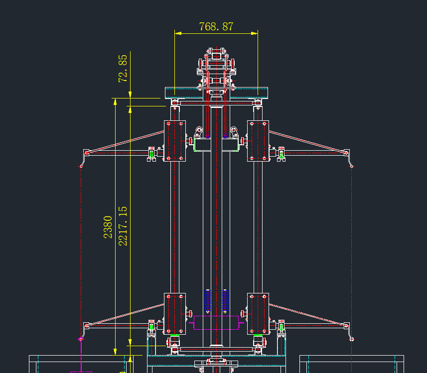

发表于 2023-8-4 15:17:56 | 显示全部楼层
参考下那个钩针编织机的钩针运动方式,旋转的同时还有升降,而且是到指定位置的升降。

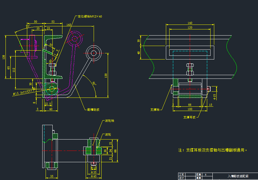

发表于 2023-8-4 15:21:11 | 显示全部楼层
1691133465792.jpg 1691133531998.jpg 给你个结构自己领悟吧

 楼主| 发表于 2023-8-4 16:16:10 | 显示全部楼层
感谢指点。我理解你说的结构了,我合计合计看看是否可行。
发表于 2023-8-4 19:30:01 | 显示全部楼层
hmhnh 发表于 2023-8-4 09:31
驱动的链条和挂具连接再增加一个衔接组件;衔接组件A端与链条固定连接,B端与挂具连接,AB端可相互滑动弥 ...
手画了个简图,运动只是在升起来后的话,驱动链可以选择不跟着升降,只伸缩导轨。挂具和驱动链上的连接块要能伸缩。
发表于 2023-8-4 20:09:00 | 显示全部楼层
找下制衣厂的流水线参考下
发表于 2023-8-5 00:01:00 | 显示全部楼层
空间凸轮机构。就是3D凸轮。
发表于 2023-8-5 00:01:17 | 显示全部楼层
灌装机里很成熟的机构
