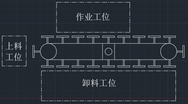

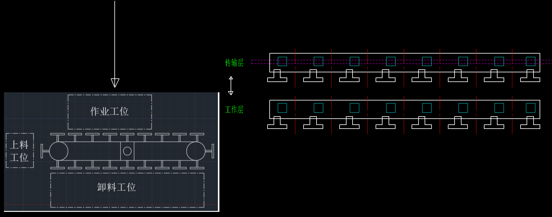

这是一套链条传动机构,共20个工位,两端是传动链轮,中间是用来举升整体的丝杠。运行过程是:当机构处于降落状态时,上料区域的工人会把挂具挂上,卸料区域的工人会把作业完的挂具卸下,同时作业区域的工人会对已经挂上的挂具进行作业。一定时间后,整体会抬起一定高度,然后链条会运行一个工位的距离再下降重复刚才的工作。但现在客户希望大体运行逻辑不变,但是卸料区域的位置不要随整体上升,能一直在下面运行,其他工位该上升就上升。我想问问给位大佬有什么办法能实现。

这是一个俯视图
发表于 2023-8-3 15:28:00 | 显示全部楼层
卸料工位不上升的话产品就得和链条脱开。
链条只作为水平移动的动力,不参与升降。
发表于 2023-8-3 15:30:10 | 显示全部楼层
我的想法:传动链不与挂钩直接相连,中间设计一个挂板,挂板固定在传动链上,传动链与升降部分同升降;挂钩在挂板上通过导轨连接,挂钩可以在挂板上上下移动;在工作区设置两排挂钩;当不需要工作区挂钩随丝杠上下移动时,就让挂钩脱离传动链,停在工作区,上排的挂钩补充到传动链上,实现你的要求。

发表于 2023-8-3 15:33:07 | 显示全部楼层
升降高度高吗,精度要求高吗?如果不高的话,可以在链条附件上先锁一块板,板上装上下滑动的导轨,导轨上在装你的治具。治具与链条附件上的板通过拉升弹簧链接,在其余时候通过弹簧维持高度。到了卸料时候,在上方加装一个梯形的凸轮板和你的治具上的凸轮随动器配合,一直维持在一个高度
发表于 2023-8-3 15:37:28 | 显示全部楼层
可不可以做一个弹性机构,在下料的时,在下料上面做个下压机构,这样下料都在下面了
 楼主| 发表于 2023-8-3 15:50:28 | 显示全部楼层
searching 发表于 2023-8-3 15:30
我的想法:传动链不与挂钩直接相连,中间设计一个挂板,挂板固定在传动链上,传动链与升降部分同升降;挂钩 ...
感谢回复。
但是这20个挂具位置中的任意一个工位都会随着机构运行到这3种工作区域上,要是这样那岂不是这20个挂具位置都要分别有一套控制上下的系统吗?
发表于 2023-8-3 16:15:17 | 显示全部楼层
简单氟化钙 发表于 2023-8-3 15:50
感谢回复。
但是这20个挂具位置中的任意一个工位都会随着机构运行到这3种工作区域上,要是这样那岂不是 ...
可以只在工作区那边设置单独的上下的控制系统
