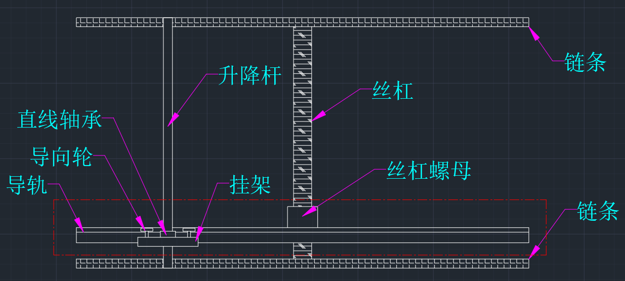

客户给我们出了一个大难题

这是我们方案的正视图,有上下两层链条,中间有一根升降的导杆直接连在链条上。下层链条的上方有一个类似悬挂链轨道的导轨,用来挂挂具的挂架上安装直线轴承套在升降杆上。实际上需要升降的部分只有图中红色方框的部分。

 楼主| 发表于 2023-8-3 16:51:44 | 显示全部楼层
正常情况下只有在挂具被抬起时链条才能运行,我们一开始的方案是要是抬起的话是20个挂具整体抬起。但是客户要求卸料区域的挂具不要抬起。如果按照客户的要求,那么在链条运行时一定会出现挂具分成两层的状态,让我们感到为难的是上层和下层之间如何过度。

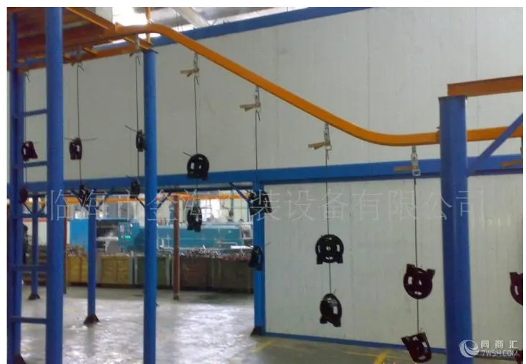

发表于 2023-8-3 16:56:09 | 显示全部楼层
不知道你的升降高度多少,能否升降靠水平面上高低起伏的导轨来实现,这样把中间的丝杆都省了。
发表于 2023-8-3 17:13:11 | 显示全部楼层
可以考虑这种升降的悬挂链呢

发表于 2023-8-3 17:45:34 | 显示全部楼层
你这个如果重新设计的话,不复杂的,市面上就有这种机器可以参考的。
 楼主| 发表于 2023-8-4 08:31:40 | 显示全部楼层
我看到很多坛友向我提议使用具有高度落差的悬挂链。我想问一下这种悬挂链在任意工位可以单独升降吗?因为我的挂架至少在上料位置和作业位置停留的时候都需要升降。
 楼主| 发表于 2023-8-4 08:38:35 | 显示全部楼层
东北制造 发表于 2023-8-3 17:30
(ง •̀_•́)ง:;【卸料区域的位置不要随整体上升,能一直在下面运行,】
客户是为了安全考虑。我的每个挂架上会悬挂最多6个挂具,每个挂具长1600,重4Kg。上升时挂架距离地面3米左右。其余位置还好都是防护,人进不去。但是卸料位置为了方便工人干活是开放的。客户担心要是在抬起状态挂具掉下来会砸到人,所以让我们不要让卸料位置的挂架升起。
发表于 2023-8-4 08:49:15 | 显示全部楼层
可以这样设计:在链条附件上每一个都增加小的滑块和导轨结构,滑块上装上你的挂钩,然后顶部有个拉簧,然后在卸料区增加顶部限位结构,当链条带着滑块和挂钩往上移动的时候,卸料区顶部限位结构挡住滑块维持在低处,这样不妨碍链条上升保证了其他工位正常上升。
