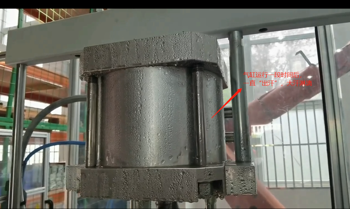

发表于 2023-7-11 15:24:50 | 显示全部楼层 |阅读模式
1.使用环境,室内常温,非高湿低温环境;3 c6 t0 c, D7 ?8 @( Z$ L& \
8 ^; z8 ]! c" N. ~* x4 _2.气源压力0.6MPa,频率20次/分钟;
# d/ y) B% X7 R, a6 [3.气缸规格,缸径160,行程120;0 O- t# ^7 b* W! f4 `1 }6 Z
" B8 A/ x# t4 E- m# f- ]
4.气控阀控制配合行程开关,行程走到位实现自动切换气源方向。
) s6 [) ]) [8 L6 b) \5 s: p3 F9 R1 @# T4 e& y
现使用情况如图,大量冷凝水,求解。' }: ^3 T" w1 C5 _2 [

发表于 2023-7-11 15:36:36 | 显示全部楼层
环境太湿了吧
发表于 2023-7-11 15:38:24 | 显示全部楼层
空压机的高压在这边变成低压,吸收热量。尤其是在排气的时候。正常。' S' `8 l2 z" q- L4 X/ y$ c
发表于 2023-7-11 15:40:42 | 显示全部楼层
百度知识:压强越大,沸点越高;压强越小沸点小。气缸内部温度比外部高,外部吸热,液化了。大概是这样。

气缸变成冷凝器了

轮胎气嘴放气还能结霜,你这个结露已经很客气了。。。。
发表于 2023-7-11 16:51:53 | 显示全部楼层
环境湿度大,排气口排气会有冷凝水出现。20次/分钟有凝露,正常。
. z0 j3 z) ?0 s8 d
1 v8 P% o# z  |/ t" w, T3 }我在珠海客户现场,高速纺织设备,高于100次/分钟甚至200次/分钟的应用,气缸或者阀门排气口直接结冰了。2 `8 p* q4 V' Q/ `  U8 E( Y0 D
