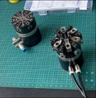

最近做一个关于O型圈自动装配设备,需要气爪将O型圈撑开装到阀体上,O型圈线径是2.65,内径是25,阀体的外径是27;想请教下各位,O型圈内径可以撑到多大不会影响到O型圈密封效果,网上查到说拉伸量1%~5%,请问这个拉伸量是指内径撑开的变化量吗?

不是沟槽尺寸,是在装O型圈的时候。O型圈需要撑开往阀体上套,O型圈会撑大,我是想问装配的时候O型圈可以撑多大,撑大以后O型圈还会收缩回来,但是不影响密封效果。

是在装O型圈的时候,O型圈需要撑开往阀体上套,O型圈会撑大,我是想问装配的时候O型圈可以撑多大,撑大以后O型圈还会收缩回来,但是不影响密封效果。

那我是不是可以理解为在装O型圈的时候。O型圈需要撑开往阀体上套,O型圈会撑大,撑大这个直径的变化量在1%~5%?
哦哦。理解了。谢谢  发表于 2023-6-21 13:10
不是这个意思,是指使用的内径比标准加大1-5%,可以正常使用,你撑开的直径要看材料的弹性变形范围,超过这个范围就不能恢复原状了  发表于 2023-6-21 08:55

哦,明白了。你这个其实是瞬时间的撑开然后马上就装起来了,这种我没研究过具体的数据公式,但是你这个27的阀体25的密封圈就撑开这么点然后马上放进去肯定是没问题的。而且你说的这个问题应该跟材料和硬度也有关系,我之前的经验有些软硅胶的O型圈撑开好大都可以回弹,丁腈橡胶好像很硬都撑不开多大。你说的那个最大拉伸百分比是指的使用的时候而不是安装的时候。
