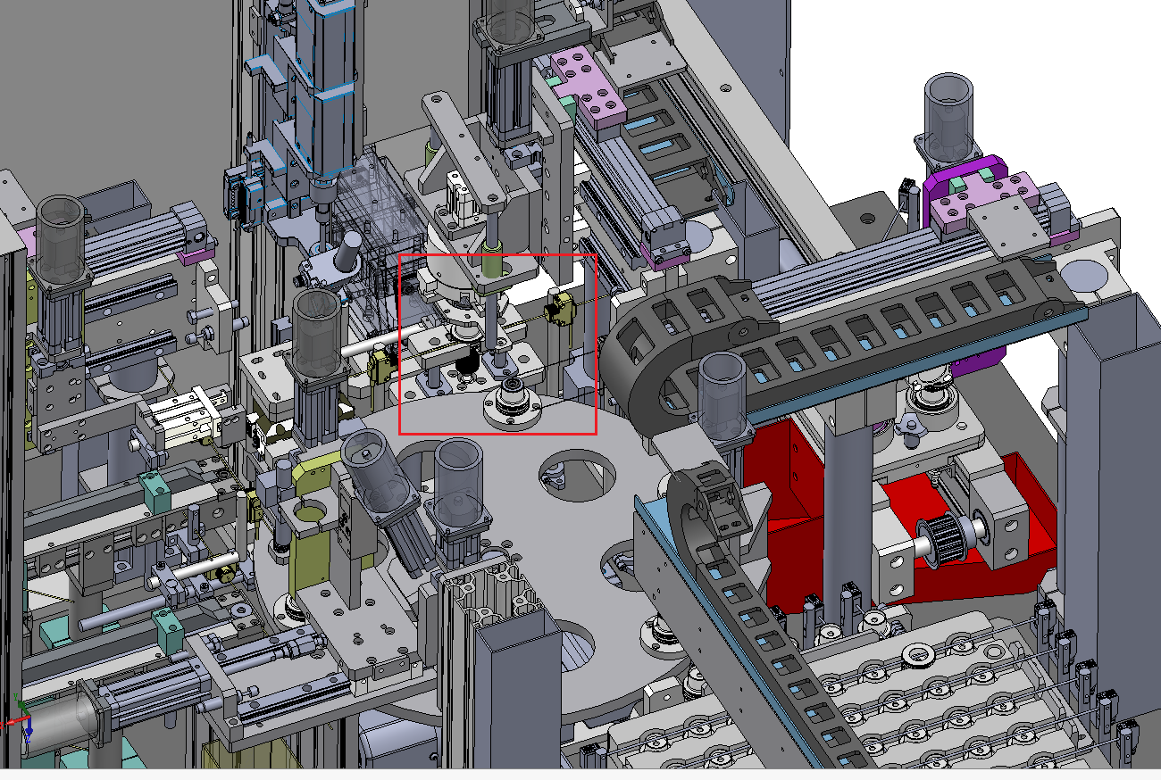

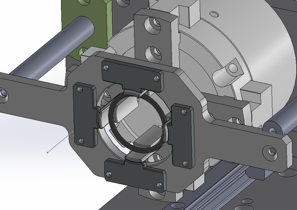

请教关于O型圈装配时后的伸缩量

哦,明白了。你这个其实是瞬时间的撑开然后马上就装起来了,这种我没研究过具体的数据公式,但是你这个27 ...

我最近也做过一台装O型圈的阀类机子,这点伸缩量不用考虑到完全够弹性复位的,但是要注意装的时候要准,退出脱料的时候也要准,后面还要加检测,NG排出等等工位。
嗯,好的,谢谢指导;咨询了几个O型圈厂家,有厂家告诉我不大于30%就可以  发表于 2023-6-25 10:38

找了一下资料,没找着...我们使用的时候,不太在意楼主说的这个伸缩量。有一个O型圈是内径3,线径1.5的,丁青70。然后装的时候,内径要扩张到6。使用在低压环境,没啥问题。楼主要是找到相关资料,记得说声

具体资料没查到,咨询了几个O型圈厂家,有厂家告诉我不大于30%就可以。都是经验值  发表于 2023-6-25 10:39

最好不要撑开用

先确定客户提供的O圈是哪种材质,然后去查它的变形量参数。再确定气动卡盘的行程。细节注意的地方还蛮多的,例如抓手边口的倒角,撸O圈的开口大小,还有些其它的要多看看。

一般上自动化的标准品厂家有详细的技术参数,问客户要供应商/产品性能表,这点总会配合

一般安装问题不大,O型圈的密封主要看压缩率、填充率和伸长率,可以咨询O型圈厂家,让他们推荐安装尺寸
