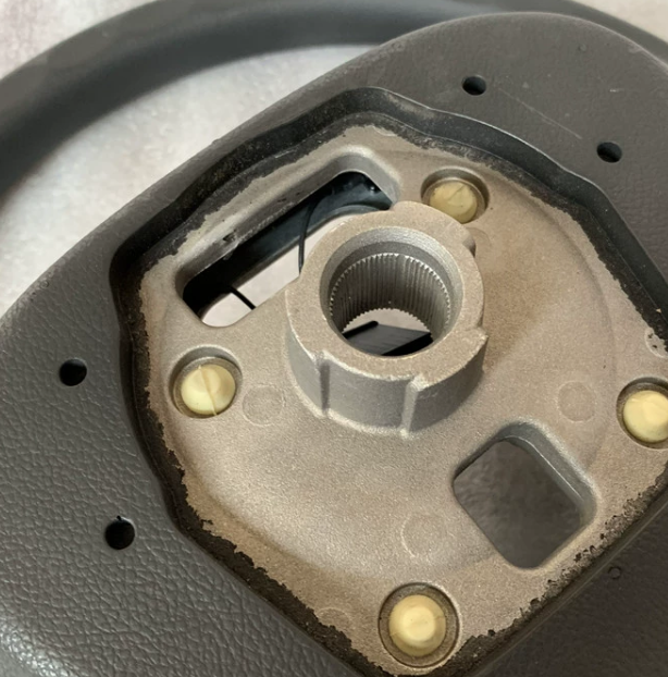

这个应该是叫齿呢?还是防滑竖纹?汽车方向盘连接上有使用,管柱上也有。我想设计上用这种结构,不知道改怎么弄?这个是否有标准。叫什么名字?我问同时们他们有说的花键的,但是我感觉这玩意叫花键有点抬举它了,防滑纹是否更合适?

渐开线花键
发表于 2023-6-5 13:45:56 | 显示全部楼层
这不是渐开线花键么?小模数的

发表于 2023-6-5 14:13:39 | 显示全部楼层
用过,就是渐开线花键,,,,

发表于 2023-6-5 14:22:44 | 显示全部楼层
找渐开线花键对应的国标(GB3478.1-83)查一下,复合几个尺寸,不就确定了么
发表于 2023-6-5 14:33:11 | 显示全部楼层
这就是渐开线花键啊
