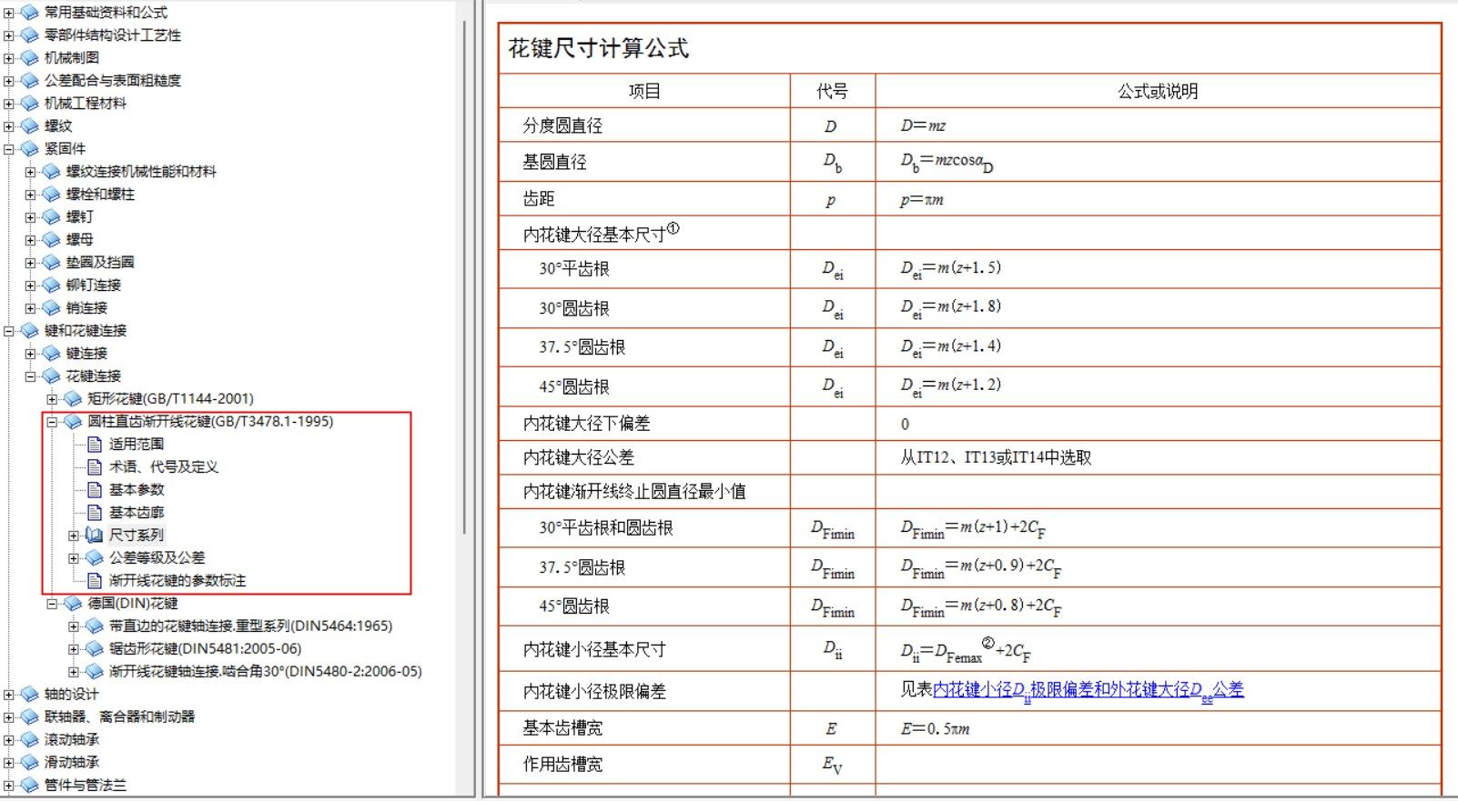

Dingtalk_20230606090026.jpg 都不查机械设计手册的吗?现在好多年轻人都不知道这东西,学校也不教
只是没想到有这么小的花键
