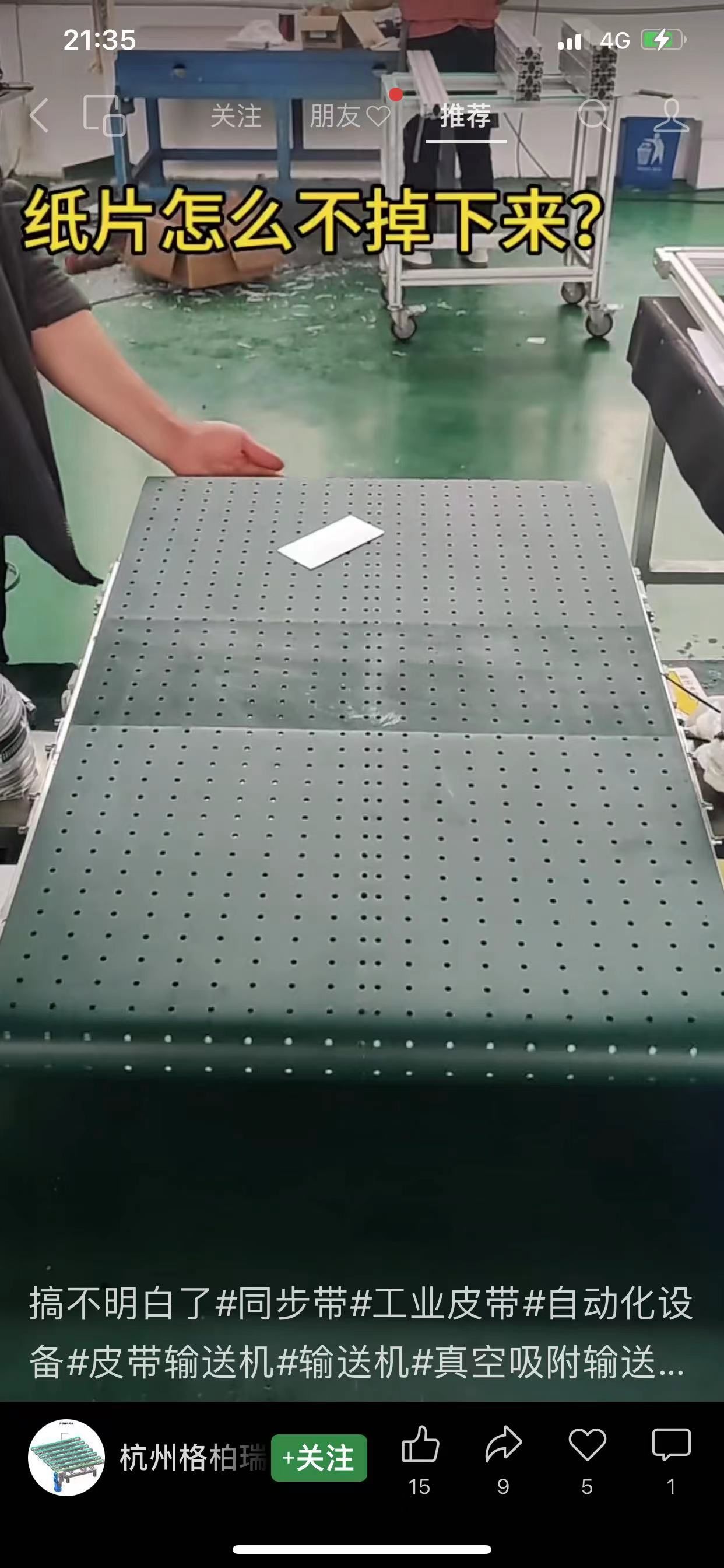

不明白这输送带怎么保证带上的真空状态的,纸片到了输送带的端头又可以掉下来,输送带朝地面的方向也可以吸附纸片

发表于 2023-5-19 12:52:26 | 显示全部楼层
你自己都说是真空吸附的,到头了给个信号关了真空,不就掉了。
发表于 2023-5-19 13:40:44 | 显示全部楼层
我觉得不是,感觉是辊子那边会把孔眼堵住,达不到吸力后纸掉下来的

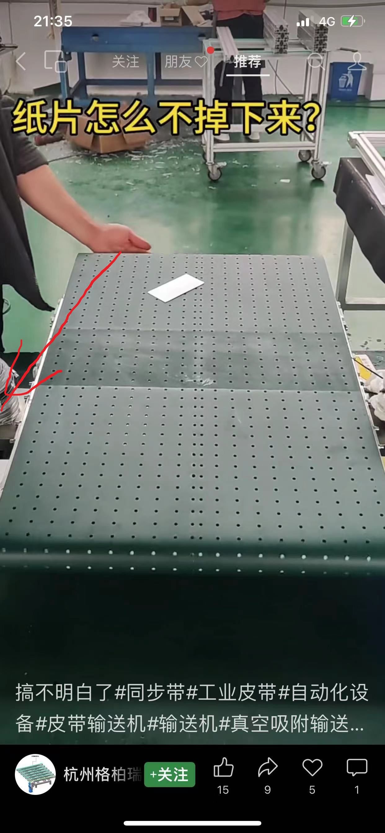

 楼主| 发表于 2023-5-19 13:40:49 | 显示全部楼层
我是不明白这输送带怎么样搞真空的,输送带移动旋转气管怎么连接
开孔输送带下面有个开孔风箱,带孔能和风箱孔重合。风机接到风箱上面  发表于 2023-7-27 21:57
发表于 2023-5-19 14:04:50 | 显示全部楼层
你看到了实物,如果是真空的话那就有多个真空发生器了。
发表于 2023-5-19 14:17:47 | 显示全部楼层
这里不是有个气管吗?大力出奇迹
发表于 2023-5-19 14:22:48 | 显示全部楼层
皮带中间一个负压盒子连接抽气泵而已,,,,,

发表于 2023-5-19 19:57:16 | 显示全部楼层
就是这样的,做过
