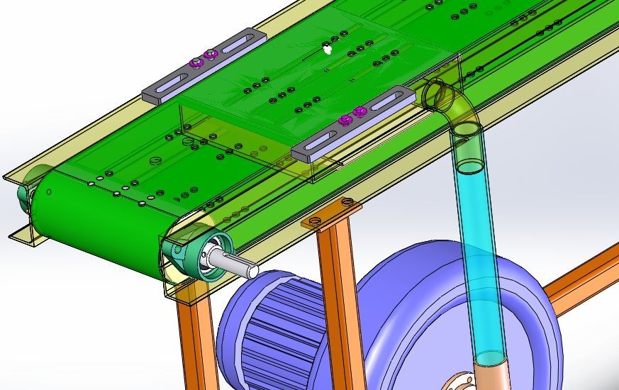

真空吸附输送带
发表于 2023-5-20 13:21:54 | 显示全部楼层
确实,没有见过的都不知道是干嘛的。
风泵可以排风也可以负压吸东西。
皮带上的网孔动,对应盒子上的长条或是孔洞。
一路走一路吸

皮带下面有个密封的盒子,盒子和皮带接触的地方也打了很多孔,两侧引出管子接大流量的鼓风机使劲抽就可以,末端盒子没有孔就没有负压吸力直接就掉下去了

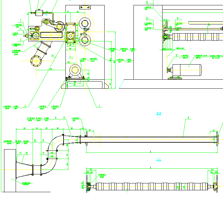

皮带中间做成一个腔体,上面也是很多孔,然后从一个接头处抽负压
发表于 2023-7-27 22:01:33 | 显示全部楼层
如图所示的结构,原理大同小异
